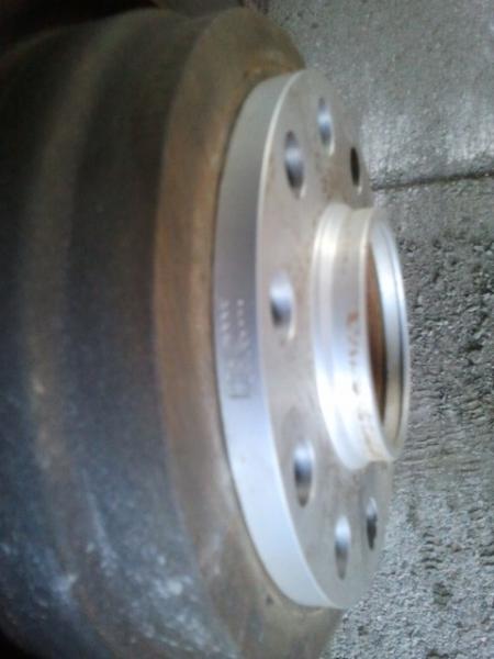

      Ilmeisesti et kuitenkaan älynnyt katsoa, jos sulla oli ne 10mm palat siellä
      usko nyt vaan ettei se kanna. auton laippa uppoaa spceriin kokonaan ja jää tilaakin. ja jos se kantaisi, se ei menisi auton päähän kiinni. mainitsemasi puolen millin raon näkee sokea reettakin. tämä koskee siis minun H&R 10mm spacereita, ne on lähes uudet.

          Mietippä, mihin se ylimääräinen tila jää, jos autossa oleva keskityskaulus on vaikkapa 10mm ja spaceri 10mm? Minulla on myös tuossa hyllyssä pari H&R spacereita mitä vasta sovittelin taakse, kun laitoin talvirenkaat alle. Pitää varmaan ottaa video youtubeen, niin loppuu vänkääminen
          mitatut faktat:
          auton keskityskaulus on 12mm edessä ja takana.
          10mm spacerissa on tilaa 12mm ennen kuin se kapenee (=ja alkaisi kantaa)
          15mm spacerissa on tilaa 17mm ennen kuin se kapenee (=ja alkaisi kantaa)
          molempien spacereiden etupuolen keskityskaulus, joka menee vanteeseen, on identtinen auton keskityskauluksen kanssa ja on mitaltaan 12mm.
          10mm spacerin takana on riittävä upotus vaikka keskityskaulus on 12mm.
          minun kommentointini koskee, kuten olen jo maininnut, 10mm H&R (TRAK+ Spurverbreitungen) spaceria. sinä sanoit ettei mikään 10mm spaceri toimi.
          mutta tee juutuuppi.

              #771
              kerro nyt ihmeessä miten pystyy 10mm spacerissa olemaan 12mm tilaa ennenkö kapenee? Olettaen tietysti että sisä ja ulkopuoli on samalla halkaisijalla. Esim bbs vanteille myydään toki suorasovitteisia paloja, missä jätetään soviterenkaat pois. Noissa paloissa on aina enemmän tilaa.
              Siksi että ennen kaulusta on muutaman millin levennysosa. Ohessa kuva, ole hyvä. Joko sä uskot, en viitsi ajaa Jämpsään.

                #772
                kuvasta näyttäisi että jäisi sen muutaman kympin kantamaan myös. Parhaiten sen pystyi toteamaan pyörittämällä spaceria paikallaan, niin auton kaulus hankaa jäljen siihen kohtaan spacerissa, missä koneistus kapenee. Pitääpä katsoa omista paloista myös toi mitta. Eihän se mahdotonta ole että sitä koneistusta olisi hiukan muutettu näitten uusien mallien takia.

                  #773
                  Ei kanna ei. Auton kauluksen kärjen jäljen näkee mihin asti se yltää. Ja se ei yllä kapenevalle osalle.

                    #774
                    On näköjään hiljattain sitten muutettu H&R:n spacerin rakenne. Viiste on vanteen puolella selvästi isompi tuossa sinun kuvassa. Minulla tuo sama mitta on 11,3mm ja FK:n palassa 11,9mm. Noilla H&R:n paloilla jaa kantamaan sen 0,5-1mm luokkaa ja FK:n palakaan ei mene täysin virheettömästi. Pitää vissiin laittaa noi myyntiin ja hommata uudet H&R:t tilalle.
