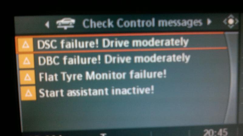

                  Originally posted by AnttiL View Post
                  Nyt alkoi bimmeri (e91 330da) kiukuttelemaan. Vika on seuraavanlainen. Ajan ihan normaalisti ja yks kaks radio/cd sammuu, mittarin valot sammuu, kaikki mittariston viisarit menee nollille. Tämä kestää kaikkiaan alle 5 sekuntia. Sitten mittarin valot taas syttyvät viisarit näyttää oikein ja musiikkikin taas kuuluu. Mittaristoon syttyy varoitus valot että ajonhallinta on pois päältä. Sama idriveen ja vielä rengaspaineestakin valittaa. Abs toimii normaalisti ja auto pysyy käynnissä tämän pimennyksen ajan. Kaikki kuittaantuu sammuttamalla auto. Vikakoodejakin tulee mutta nyt tähän hätään en niitä saanut luettua.
                  Noniin vastaan itselleni. Nyt tuo tilanne kävi taas ja koodejakin sain talteen. Tuo yli 18V jännite ihmetyttää, mistä moinen voisi johtua?
                  E R R O R M E M O R Y
                  Date: 06.03.2013 17:39:21
                  ECU: D62M57B0
                  JobStatus: OKAY
                  Variant: D62M57B0
                  RESULT: 5 error in error memory !

                  5DF7 5DF7 - wiring supply voltage > 18 Volt.
                    Jos akun napajännite ylittyy tuolla tavalla, ei syypää siihen voi olla muu kuin laturi. Laturin jännitteensäätimelle siis vaikuttaa.
                    http://www.realoem.com/bmw/showparts...19&hg=12&fg=20
                    Johtuuko ko. viat sitten siitä, se on eri asia. Ainakin "5DF7 5DF7 - wiring supply voltage > 18 Volt." ja "4660 4660 Supply voltage".
                      Muista tämä myös: http://www.e90post.com/forums/showthread.php?t=804545 muutamista BMW-malleista (mukaanlukien: 3-Series sports wagons manufactured March 2007 through June 2011) Recall akun + kaapelista.
                      Tuskin ko. vikaa tosin aiheuttaa..
