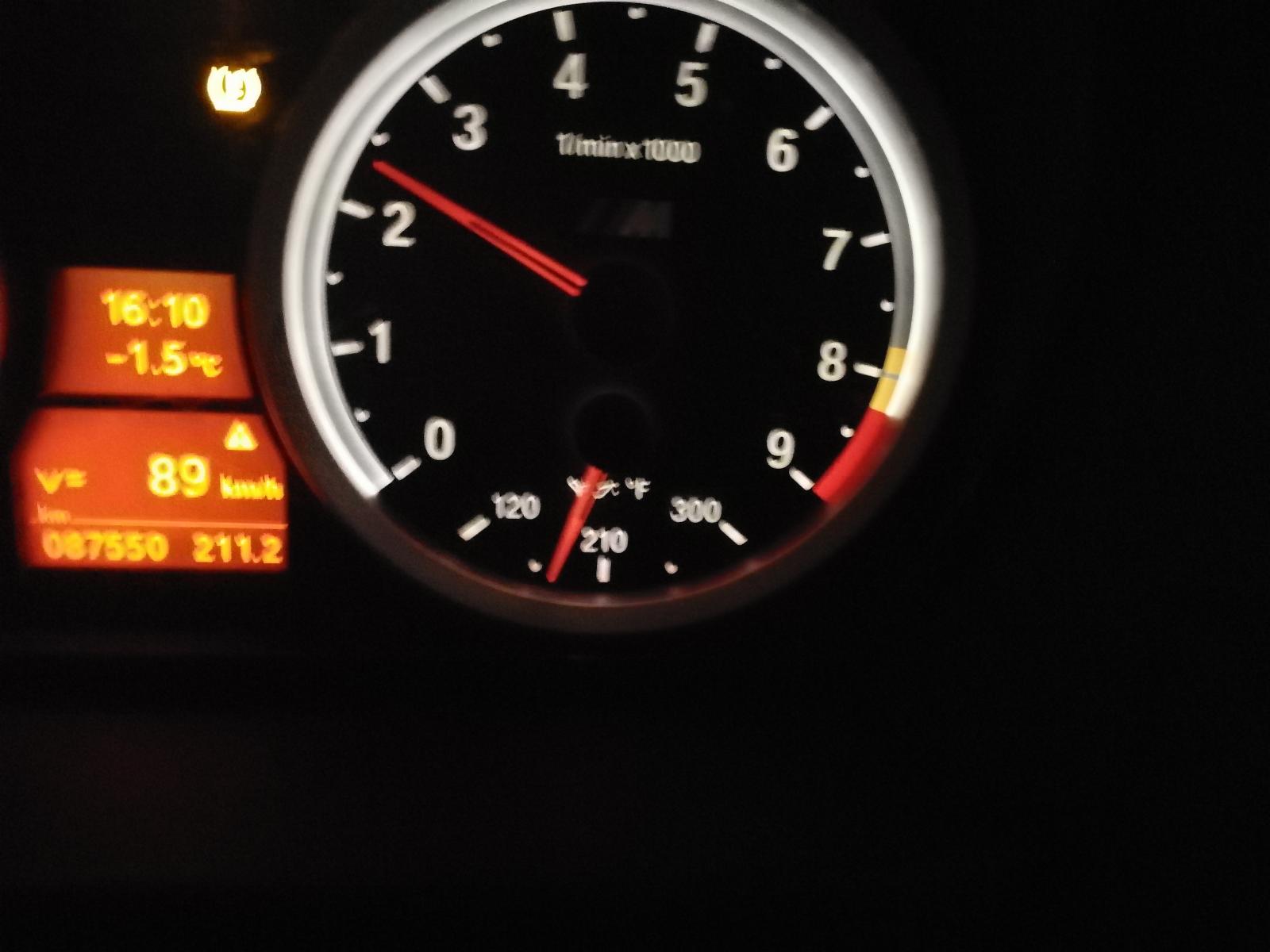

                              1500 wattinen asennettu ilmanputsarikotelon alapuolelle.
                              Ei ole enää antanut vikakoodia, mutta ensi viikolla vaihdetaan termostaatti. Öljynlämmöt ovat kuvanmukaiset, kun auto ollut lämmityksessä pari tuntia ja ajettu 15min rauhallisesti motarilla. Nousee normaaliksi kun poistuu motarilla.
                                Oliko minkälainen vaikutus lämpöihin termostaatin vaihdolla?
