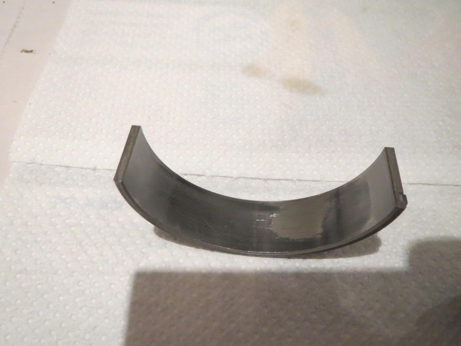

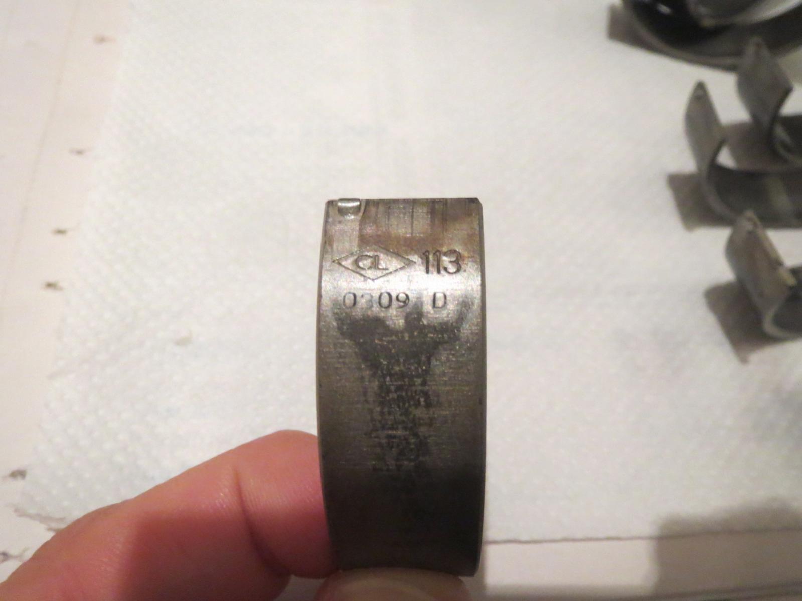

                    Kuluneella viikolla vaihdettiin minunkin autoon uudet laakerit JR autocenterissä. Kilometrejä oli vaihtohetkellä 128 tkm, mutta laakereissa ei juurikaan kulumisen merkkejä, ainoastaan parissa liuskassa oli sormenpään kokoinen alue, jossa pinnoite ei ollut kulunut ollenkaan. Johtuneeko laakeriliuskasta vai kiertokangesta? Auto on valmistettu 7/2009 ja laakerit mallia OEM CL 113 088/089, ja uudet korvaavat tuli samanlaiset.
                    Vanhoissa laakereissa löytyi lisäksi merkintä 0309 ja perässä kirjain B, C tai D. Osaako joku sanoa, onko tuo 0309 kk/vuosi merkintä ja onko noilla kirjaimilla jotain merkitystä?
                    Autolle on tehty öljynvaihto 2300km kohdilla ja sen jälkeen 15-25tkm välein. Noiden laakereiden perusteella voisi sanoa, ettei vaihto olisi aina välttämätön 100tkm kohdilla, mutta mielenrauhan vuoksi tieten tarpeellinen .
                      Juurikin niin. Onhan näitä autoja valmistettu maailmalle aika iso määrä ja ajettu isojakin kilometrimääriä ilman ongelmia. Tuntuu, että vähän jokaisessa automallissa on joku akilleen kantapää, joka netin keskustelupalstoilla saa suhteettoman paljon huomiota, vaikka todellinen ongelma koskettaisikin hyvin pientä prosenttia autoista. Se ei tosin lämmitä, jos sattuukin omistamaan juuri siihen prosenttiin kuuluvan yksilön.
