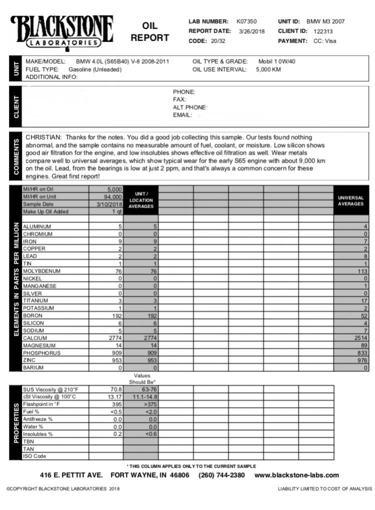

              Päräytin 5tkm ajetun Mobil 1 0W40 öljynäytteen 95tkm ajetusta alkuperäisillä laakereilla olevasta ämmästä rapakon taa Blackstonelle analysoitavaksi ja näyttää et ois tuuri käyny. Lyijyähän näistä alkupään malleista (2007 - 2010) etsitään, uudempien laakereista ei enää lyijyä löydy.
