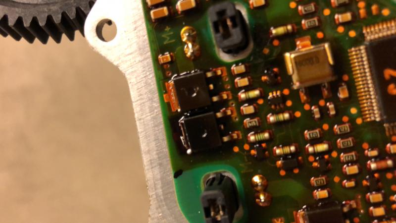

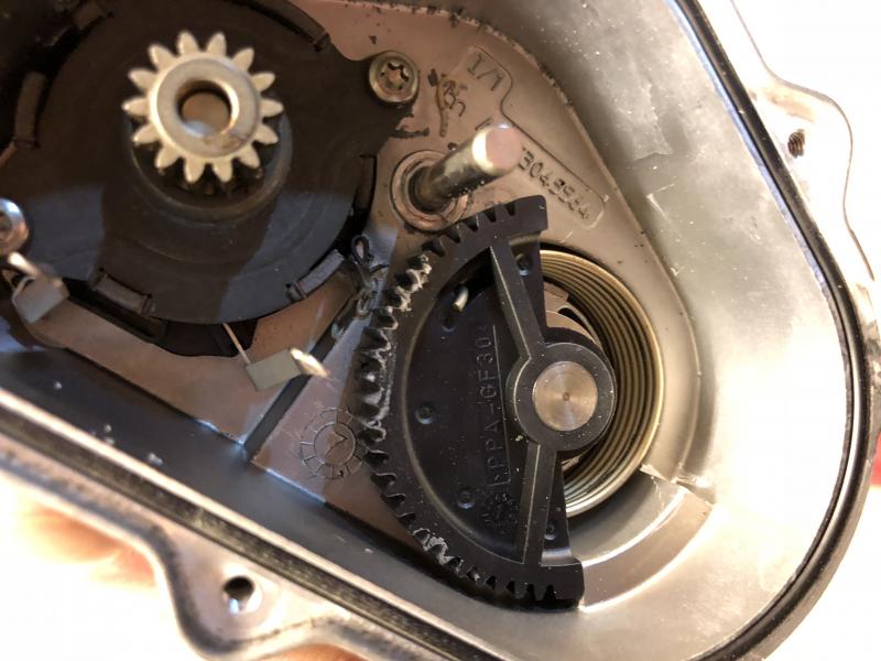

    Noniin. 92tkm mittarissa ja tänään oli mun ämmän vuoro paskoa kaasuläppämoottori. Ei sillä että nuo parannellut rattaat ois ollu jemmassa jo kesästä eikä vaan oo ehtiny vaihtamaan :think auto alkoi rykimään kiihdytellessä, erityisesti juuri kaasun asentoa vaihtamalla eli hampaiden välykset siellä aiheuttaa häikkää, tasakaasulla ei ongelmaa. Vikavalot ei syttyny mut vikakoodeja löytyi 5kpl ja kaikki viittaa bank 1 kaasuläppämoottoriin. Hetki ennen tätä tiputin iPhone8:n asflattiin putsatessani auton sisustaa ja lasihan tuosta hajosi. Ei oo mun päivä. Vaihdetaan rattaat tänään ja katsotaan korjaantuisko sillä vai menikö koko kaasuläppämoottori vaihtoon.

      #137
      Bank 1 trankusta ainaki lakka tummunu, bank 2 ehjä. Hampaat molemmissa huonossa hapessa. Oliko jollain niit trankkui tallessa, voisin lunastaa yhden varuiksi. Testaan silti tuolla vanhalla :think

                      #145
                      Kaasuläppämoottori fiksattu eli molempiin vaihdettiin odometergearsin rattaat ja toiseen vaihdettiin palanut trankku ja viereinen varmuuden vuoksi. Kiitokset nimimerkille Rale, jolta sain nopeasti trankut enkä joutunut niitä ulkomailta kalastelemaan. Jos jollain on ongelmia näiden kanssa niin multa löytyy 2 ylimääräistä trankkua ja voin vinkata kolvivelhon pk-seudulta joka korjailee piirilevyjä työkseen. Kiikutin oman kaasuläppämoottorin ilman ennakkovaroitusta ja sain sen ehjättynä takaisin tunnissa
