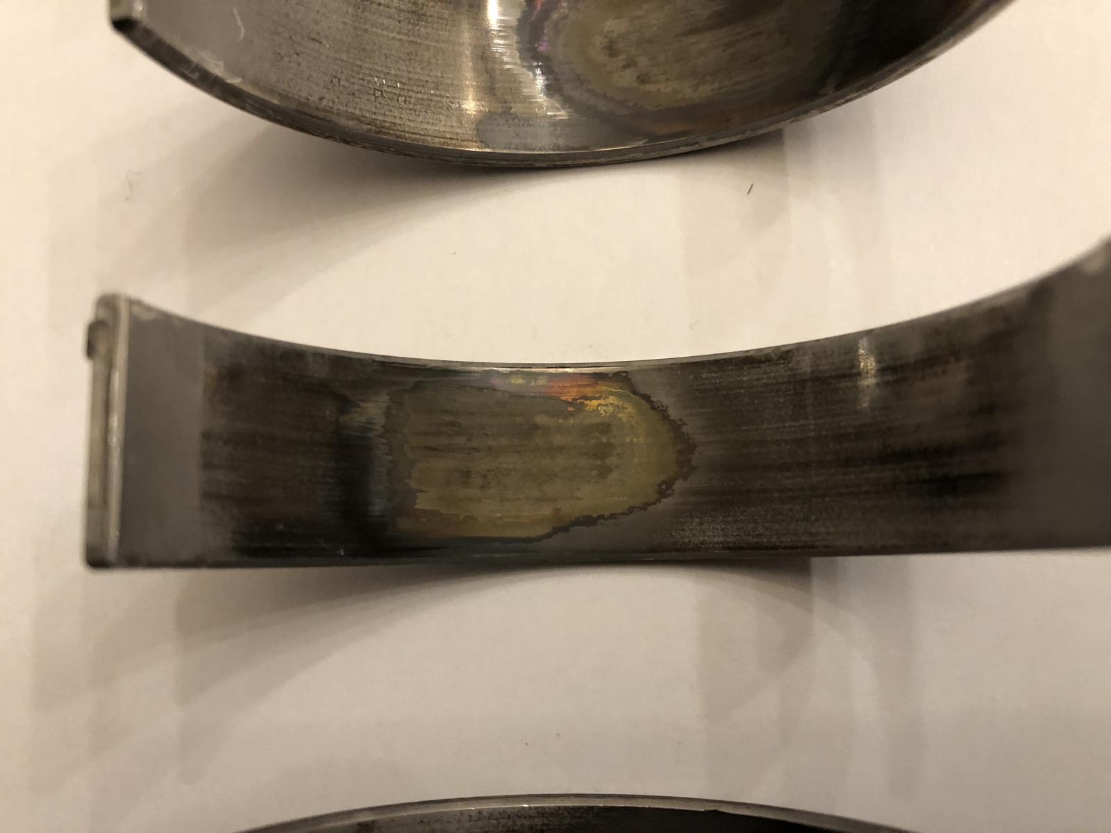

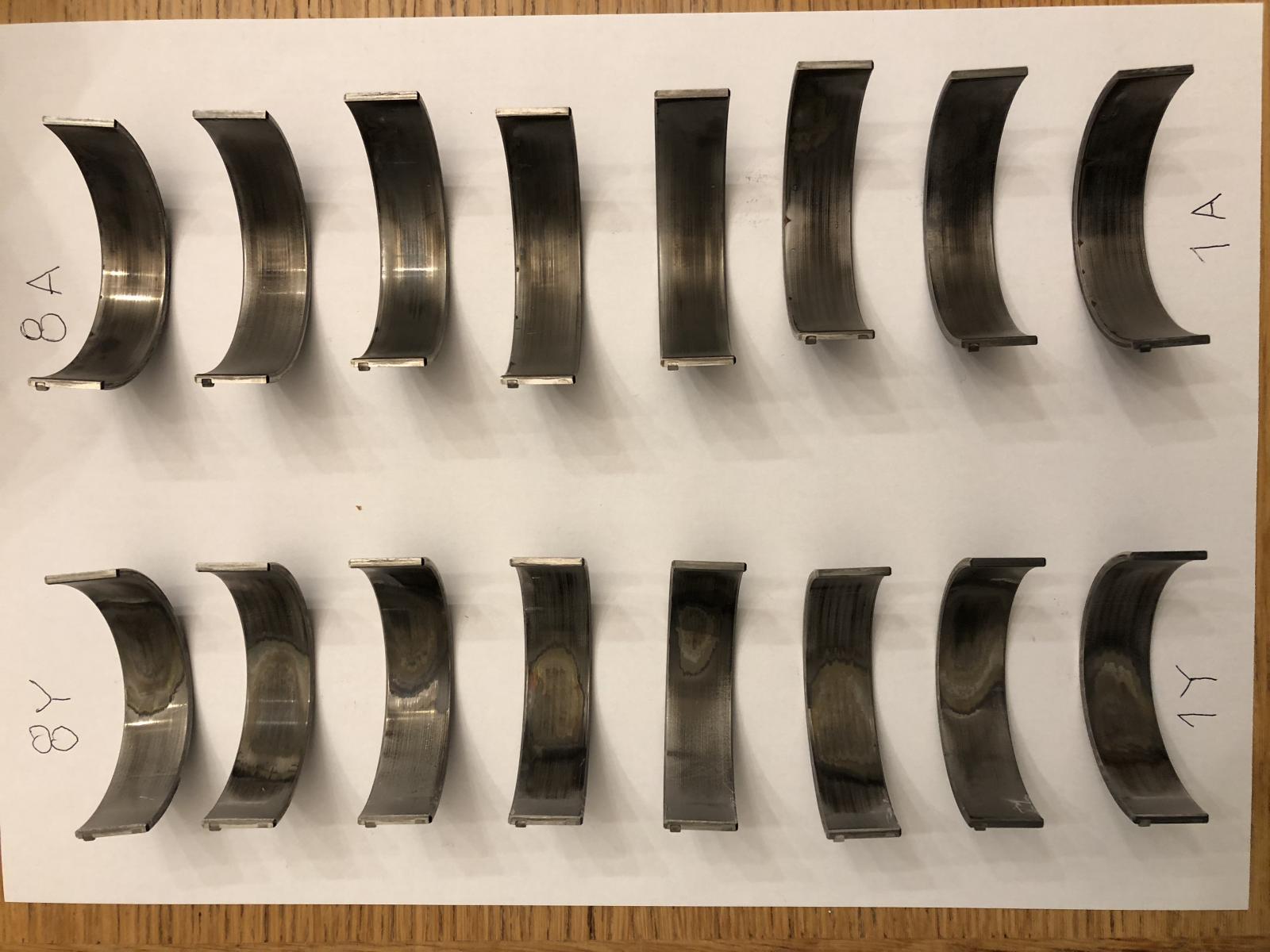

                    Kk-laakerit on vaihdettu. Vaihdon suoritti Herttoniemen Laakkonen 2k€:lla. Auto sinne maanantaina ja takaisin tänään tiistaina.
                    Ohessa kuvia laakereista.

                    Kulunein

                    Pyysin myös ottamaan öljynäytteen. Ajattelin lähettää sen BlackStonelle analysoitavaksi. Siitä voi olla apua jollekkin toiselle M3:n omistajalle.
                    Edit: Höh, kuvat tosi pieniä. Yritän turata isompia hmna tietokoneella.

                      Paljonko kilsoja autossa?
                        Originally posted by murjaani View Post
                        Autolla on ajettu 97.000 km.
                        Aika hurjassa kunnossa on laskerit. Eikä varmaan pelkkää rataa ole ajettu?

                          Tarkka mittarilukema oli 98012.
                          En usko että autolla olisi ajettu rataa koska kyseessä on avoauto (E93). Alkuperäinen omistaja on säästänyt kaikki kuitit ja niiden perusteella öljyt on vaihdettu useammin kuin huolto-ohjelma edellyttäisi.

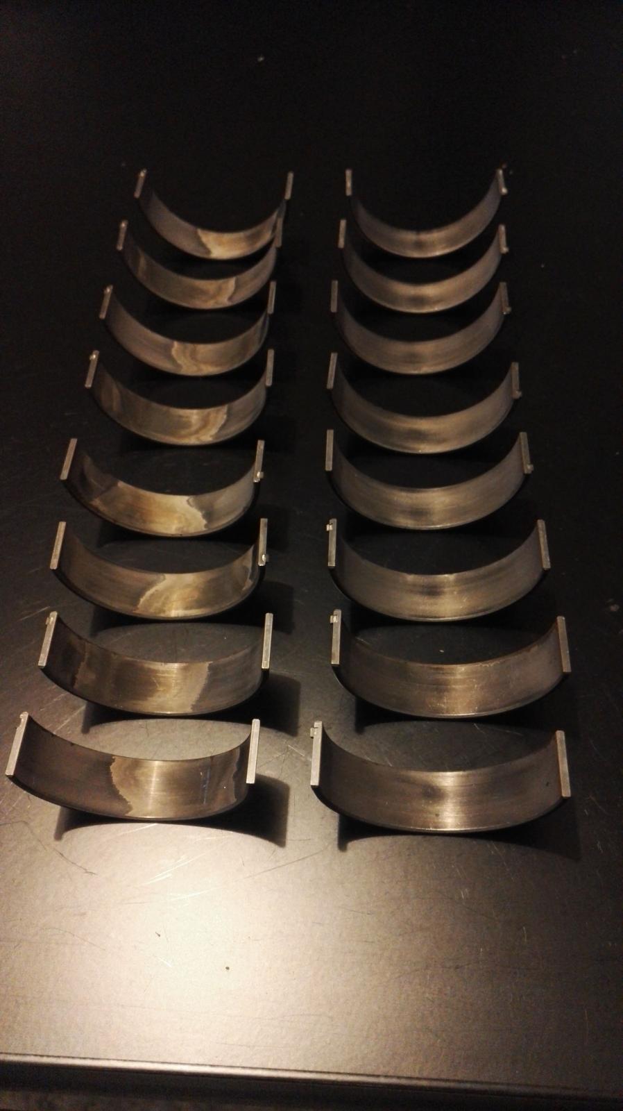

                            Tässä kuva omista laakereista. Kilometrejä taulussa noin 110 000.
                            Loppuvuodesta vaihdatettu Laakkosella Helsingissä, kustannus pyöreesti 1500 €.
