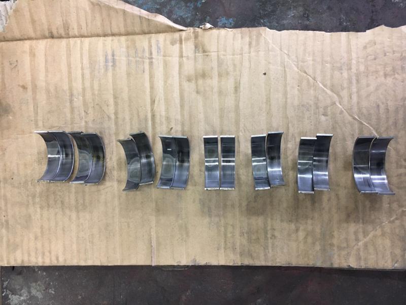

        Originally posted by Chris Sharma View Post
        Mulla ei syö öljyä ollenkaan. Kilsoja 2011 mallisella Coupella vajaat 140tkm. Vaihdatan öljyt Laakkosella Espoossa noin 10t km välein. Enkä aio vaihtaa kiertokankien laakereita etukäteen.
        Ostin tämän yksilön elokuussa 2015 ja silloin kilsoja oli reilu 90tkm. Auto oli aivan järkyttävän hyvin pidetty ja edelleenkin nahkapenkit esim. ovat huippukunnossa. Nahat hoidan 2-3 x vuodessa. Ulkoasultaan myös täysin virheetön, laatutaso on aivan eri planeetalla kuin normikolmosessa.
        Koeajamassa olen käynyt uutta M3 F80 -mallia mutta ei nappaa yhtään. Competition paketilla voi olla parempi mutta en ole vielä päässyt ajamaan.
        Suosittelen lämpimästi vaihtamaan ennakoiden. Ohessa kuva omista laakereista 120tkm ajetusta autosta. Täydellä huoltokirjalla varustettu ja vähän ylihuollettukkin peli ja laakerit oli tuon näköiset jo. Olishan niillä ajanut vielä mutta mutta.....
        X4 3.0d M-Sport E93 M3
