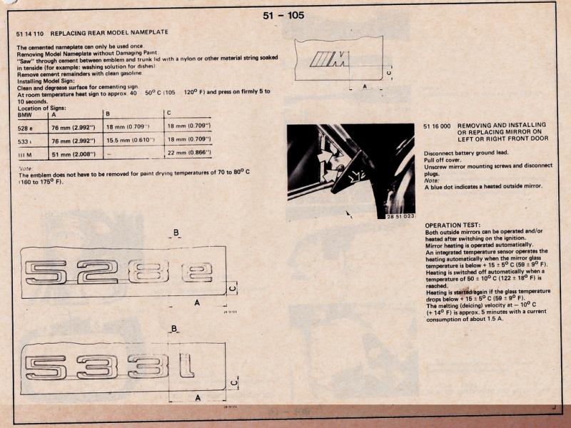

                          Mittoja oikealle takaluukun tunnuslätkän sijoituskohdalle? Kyseessä -84 520i, nettiautossa merkit on vähän siellä sun täällä noissa vehkeissä.
                            Auttaisko tämä.

                              Auttaisko tämä.
                              Kyllä, kiitos. Vielä kun ois jommalla kummalla kuvanmukaisella mosalla...
