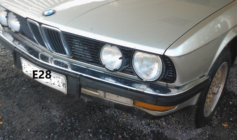

                  #578
                  millane operaatio tuo etupuskuri on ottaa irti, pitäs lokarit vaihtaa niin jos puskurin irrottamisella alottas, ihan originAl puskuri on. Monella pultil/ruuvilla kiinni ja mistä lähtee ettimää niitä. ei löytynyt mitään ohjetta lontooksikaan

                      #580
                      Puskurien päässä on lokasuojan puolella 10mm pultit ja runkopalkkeihin menee sisälle kannakkeet jotka on pulteilla kiinni, näät ne ku katot konehuoneen puolella siitä mihin runkopalkki päättyy, sit vaa vedät sen pois
