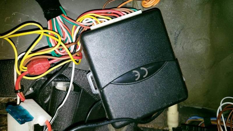

    Vielä kuva lähempää
    Mitään tekstejä boxista ei löydy, vain päivämäärä jota nyt en tietenkään muista.

      Oiskohan joku jälkiasennus häly/puhelin yms systeemi. Ei mielestäni näytä autoon kuuluvalta boksilta.

        Joo joku jälkiasennus pulikkahan toi on, saattaa juuri aiheutella tollasia harmeja

          E34 535i takapenkin alta
          Juu siis ehdottomasti joku jälkiasenteinen boxi. Jokaisessa piuhassa mikä tuosta lähtee on sulake ja boxin perseestä lähtevässä mustassa piuhassa anturi, mittaa ilmeisesti lämpötilaa? Boxissa ei ole mitään tekstejä, joista voisi yrittää päätellä että mikä kyseessä. Pitää varmaan alkaa selvittelemään että mihin pihoihin tuo on liitetty :think

            Näyttää vakavasti jälkiasenteiselta kaukolukituksen boksilta.
            Se anturin näköinen voi olla epoksia johdon päässä.
            Tuolla on siis hyvinkin mahdollisuuksia liittyä vikaan.

              Ettei olis tuo johdon päässä oleva anturi se vastaanotin johon kaukosäädin ottaa yhteyden :think

                Hyvin samanlainen "boxi" kun itselle tuli kun E30:seen kaukosäätöisen keskuslukon asensin. Eli tuo on ilmeisesti antenni tuo johdonpätkä mikä lähtee boxista ..??

                  Kyllä, tuo on jälkiasennettu keskuslukon kaukosäätö boxi, itsellä täysin samanlainen. (Löytyy käyttöohjekkin jos haluut tietää mikä johto tekee mitäkin) Mullakaan ei toiminut aluksi mikään muu ovi keskuslukosta kun kuskin,bensatankki ja takaluukku. Otin kaikista ovista lukkomoottorit irti, niistä muovisuojukset ruuvimeisselillä kapuamalla pois, liikuttelin ja ravasin niin johan rupes kaikki toimimaan.
