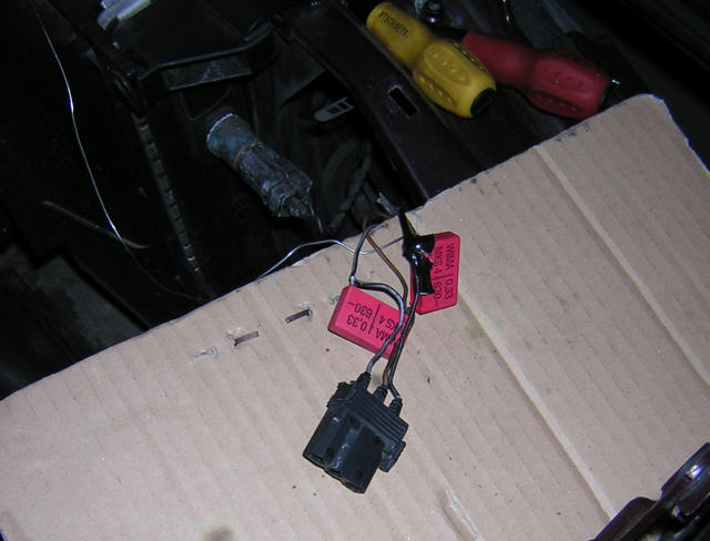

                                Mistäköhän löytyisi uusi/ehjä liitin valojen korkeudensäätömoottorille? Eli siis tuollainen kuin kuvassa on.
