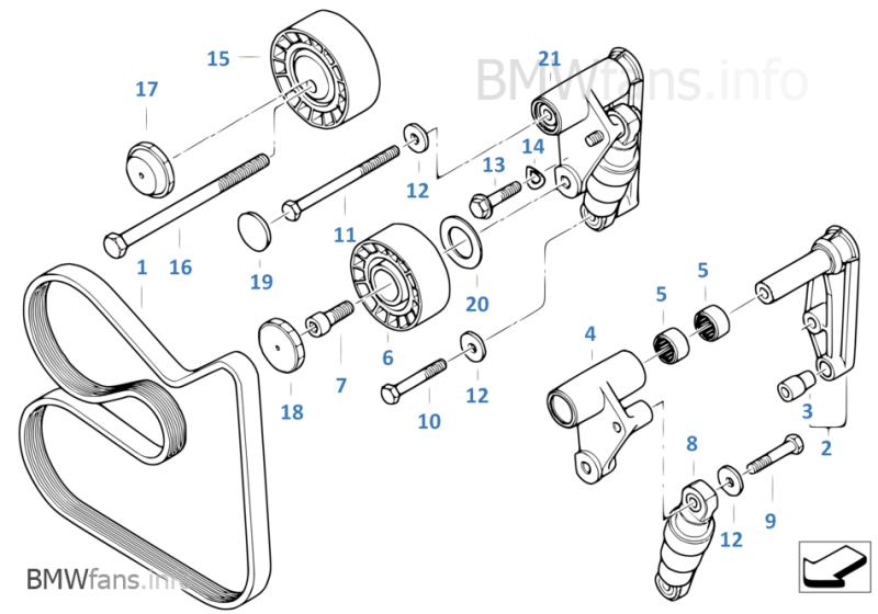

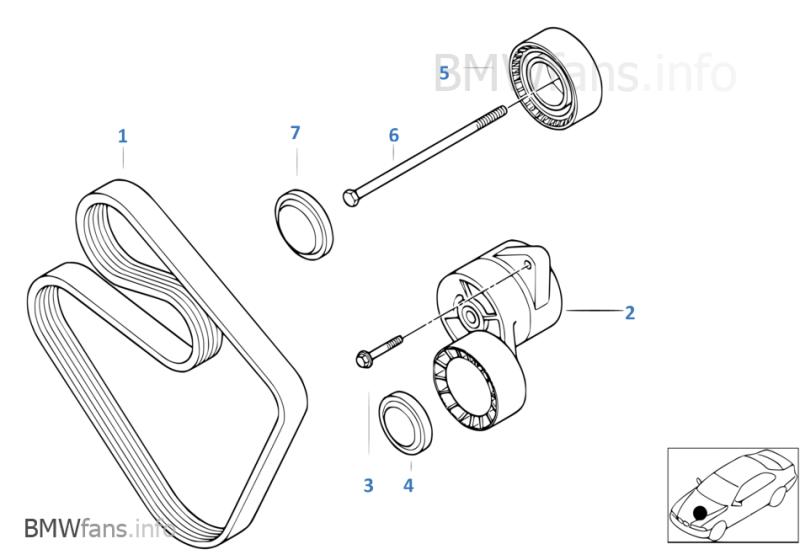

          E39 520 m54 koneen kitinä ja sirinä käynnistäessä
          Onko jollain ollu vastaavia sirkutuksia pellin alla :
          vika ilmenee yleensä keväällä/kesällä , ja korostuu silloin kun auto ollut ajamattomana esim 3-4 päivää , auto kylmiltä käyntiin ja ennen kun kone lämpiää kunnolla kauhea sirkutus /kitinä tulee ilmeisesti jostain remmeistä . Vesipumppu kuitenkin vaihdettu 2 v sitten ja sillo remmit uusittu , talvella esim : niin tälläistä kitinää ei kuulu ollenkaan .
          voiko noihin remmihin suihkutella jotain spraytä ? onko ne päässy kuivumaan .
          jos autoa käyttää päivittäin tai kone lämmin näitä ääniä ei tule ollenkaan
            Eiköhän ne kitinät ja sirkutukset kuulu jostain hihnapyörän laakerista..
              hommaat vaikka ekana uudet remmit ja pyörät niin pitäis loppua ja voi olla että pitää myös uusia kiristin runko myös
              itellä samaa vikaa mut yleensä kostealla ja viileällä kelillä alkaa kitisemään.
              ei oikeen apulaite hihnan kiristin toimi oikeen ku juminu.
                  yes , kiitos vinkistä . Hihnat ovat kyllä kohtuu tuoreet , että jos vaan vaihtaisi ne , rullat , eli tuleeko näitä kiristin pyöriä muualle kun vesipumpulle ja ilmastoinnille , eli yhteensä 3 rullaa tarviis tilata ?
                  pistän tosta muutaman kuvan , osuuko noista joku kuva missä näkys se kiristimen runko , niin osaisi tilata sellasenkin .
                  melkokallit muuten kipale nuo rullat 35-40€ siis alkuperäiset . Oe laatuset olis tietty halvemmat , mutta eikös nuo kohteet ole sellasia paikkoja missä nimenomaan ei kannata sitä mutamaa kymppiä säästää .
                      Ei kai niitä rullia ole kuin kaksi, jos moottori on tuo mainitsemasi M54?
                      Yksi kiristin laturinhihnalle ja toinen ilmastoinnille.
                      Omaani uusin molemmat kiristimet. Niissä tulee siis uudet rullat tietysti mukana. Ainakin noissa, jotka on jousikuormitteiset. Maksoi KL:ssä muistaakseni jotain 40€ luokkaa kappale. Oli Ruville merkkisessä paketissa. Osat oli kuitenkin samat kuin alkuperäiset, eli valmistaja oli INA.
                      Myös laturi voi pitää erikoisia ääniä. Sinne voi vaihtaa laakerit myös. Toki voi ostaa uudenkin. Eilen omaani vaihdoin vielä laturinkin. Joku tehdaskunnostettu KL:stä oli 196 lähtöhinnalta.
                      Tuossa keskimmäisessä kuvassa näkyy sen mallinen kiristin, kuin mun M54 moottorissa on. Osa numero 2.
