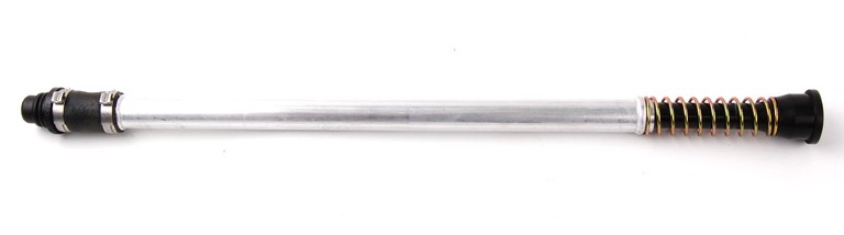

              Kertokaas viisaammat, mikä tarkoitus on imusarjan päätykanteen kiinnittyvällä kovamuovisella "putkella", jossa jousi ympärillä, ja missä tämän toinen pää kuuluisi olla? Kuvassa osien n:o 3&4 perään tuleva osa siis kyseessä, en kyseistä osaa millään realoemista löytänyt.
              http://realoem.com/bmw/showparts.do?...81&hg=11&fg=40
              Vaihdoin juuri tuota päädyn kantta+tiivistettä, ja vanhaa irrottaessa tuli tuo "putki" jousineen mukana ... vaikea arvioida minne kuuluu, kun ei näe mitään, ja kaiken joutuu käsikopelolta tekemään, eikä kopelo enää muutamien asennusolusien jälkeen järkevää paikkaa jöötille löytänyt.
              Olis varmaan parempi jakaa hommat niin, että itse otan vaan sitä asennusolutta, ja jättäisin asennukset ammattilaisille.
                Olisiko oilseparatorilta tuleva putki, löytyy realoemista cylinder head osiosta.
                  Joo sehän se näyttäisi olevan..
                  Kuvassa tuo musta osa(oikealla) irronnut loppu putkesta, onkohan tuossa kohtaa millainen kiinnitys, vai jööti rööriin ja that's it?
