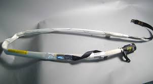

                      Apilari bägi
                      Oisko kellään kuvaa minkä näköinen on e39in airbag joka on A-pilarissa? Mulla kun vähän repsottaa kompikin suojus jossa se airbag lukee ja pikaisella vilkasulla ei mitään bägiä näkynyt? Virrat kun laittaa päälle ni airbag valo kyllä hetkellisesti syttyy ettei oo ainakaan polttimoa poistettu. Enkä keulasta löydä mitään vanhoja kolarinjälkijä. Auto kuitenkin tuontipeli ja eiköhän noi saksanpojat osaa yhen airbagin ohittaa ihan ohjelmoimalla. Niin oisko kellään kuvaa minkä näköinen se bägi on kun ei mitään sen näköistä siellä näkynyt?
                      Kiitos!

                        ITS airbag on tuollainen "naru". CLICK Paukkuosa on kojelaudan alla ja A-pilarissa näkyy vaalea osa. ITS bägit tais tulla vasta 9/97 jälkeisiin.
