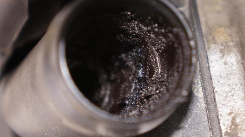

                      Ei keltasta majoneesia vaan mustaa töhnää
                      Tästä huohotin putkien majoneesistä on tällä palstalla ollut paljon juttua , ja tullut myös paljon aiheesta luettua . Mutta kuvat jotka olen huohotin putkien kylmälimasta majoneesiä nähnyt ovat tosiaan kellertävää töhnää.Nappasin omastta autosa kuvan , ja kuva on siis koneen nokasta johonka huohotin letku kiinnittyy .
                      itse huohotin letku on todella puhdas , mutta tämä kopan päässä oleva letkun suu on oli täynnä mustaa kuonaa , näyttää tuhkalle mutta on märkää töhnää , onko normaalia? ja mistä voi johtua? , esim öljykorkissa taas ei ole mitään jälkiä , ja kun talvella vaihdettiin venttiilin koppan tiiviste niin kehuvat että ylhäältä on kone tosi siisti . Autossa on Winter versio huohotus setti asenettu , ja Teboil Diamond öljyjä käytetty. talvella ollut minkäänlaisia onglmia , eikä ole tarvinnu lyödä keulaa tukkoon .

                        #86
                        Näyttää normaalilta. Autolla ei todennäköisesti ole juurikaan ajettu lyhkäisiä pätkiä. Moottorin sisällä olevat höyryt sisältää kaikenlaista kuonaa, jotka tuppaavat sitten tarttumaan paikkoihin, jotka ovat viileämpiä, eikä niissä virtaa öljy.

                          #87
                          Onko kuva m52 vai m52tu/m54 koneesta? Ainakin jälkimmäisessä on venttiilikopassa putken lähdön kohdalla sisäpuolella sellainen onkalo jonka kautta huohotuskaasut menevät. Kun venttiilikoppa on irti niin kannattaa pestä liuottimella tämä putken lähtö. Varmaan suurimmassa osassa koneista näkymä on tuollainen jos ei ole koskaan pesty.

                              #89
                              Juu m54 koneesta on kyse.Ja tosiaan talvella on koppa ollut irti kun tiiviste vaihdettiin , tässä sen näkee että huollossa ei tehdä kun se mitä on sovittu eikä mitään ylimääräistä asiakkaan auton eteen.
                              Mitenkä tuo Huohottimen kierto/toiminta menee , eli koneesta höyryt lähtee kiertämään putkia pitkin ja päätyvät takaisin koneeseen ?, meneekö ne välissä jonkun filtterin ilmansuodattimen läpitte. Missä muualla olisi akuutein paikka putsata letkut karstasta ?

                                #90
                                Höyryt menevät separaattorille ja siellä erottuva öljy menee öljypohjaan ja ilma imusarjaan. Mitään suodattimia ei ole. Toinen helposti tukkeutuva paikka on öljyn mittatikun putki, jossa separaattorilta tuleva putki yhtyy tähän.
