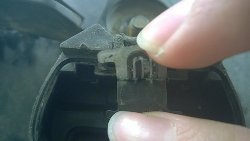

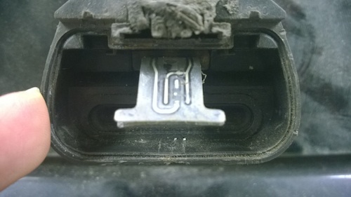

      Jaahas. E39 takaluukun lasi-ikkunan mikrokytkin on rikki, vähän oireillut ja nyt kun avasin koko roskan niin lakkasi toimimasta. Yritin näillä vajavaisilla elektroniikkataidoilla ymmärtää, että miten kytkimen pitäisi oikein toimia? Hienoakin hienompi liuska jossa risteilee johteita ja jotenkin mekanismin nappi painaa tuota ja sitten tadaa ikkunan aukeaa.
      Nyt pitäisi vaan saada tuo ikkuna auki, jotta voisi tuon mötin missä ko. mikrokytkin sijaitsee vaihtaa. Tai se on ainakin ymmärrys, että lasiräppänä pitäisi saada auki jotta osan vaihto onnistuu.
      Mihin törkkään hyppylangan tms. jotta saan kytkimen ohitettua?

            Pari kuvaa vielä sisuskaluista, en täysin tajua miten kytkin on alunperin toiminut? Ensimmäinen ajatus oli, että nuo "langat" kun yhdistää niin kytkin kytkeytyy.. Mutta toiselta puolelta nuo näyttävät olevan suojassa.
            Ja WDS katsoin niin nuo muutamat liittimet missä mikron piuhat menevät samassa liittimessä (jossa olisin jonkun hyppylangan voinut tehdä) ovat tuolla lasiluukun suojissa ja ei niihin pääse käsiksi.
