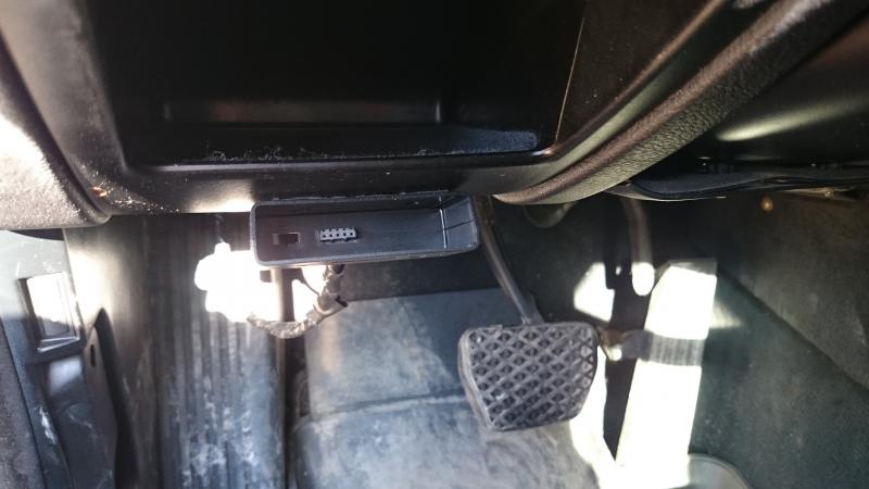

      onko kenelläkään edes mitään hajua mikä liitin on kyseessä? löytyy -98 540 toukan kuskin jalkatilasta,alkuperänen se tuskin on...
      e39 520ia-96
            Näyttäis joltain obd lukijan telakalta lambda-arvojen, lämpötilojen yms yms seuraamiseen. Mihin johto menee?
