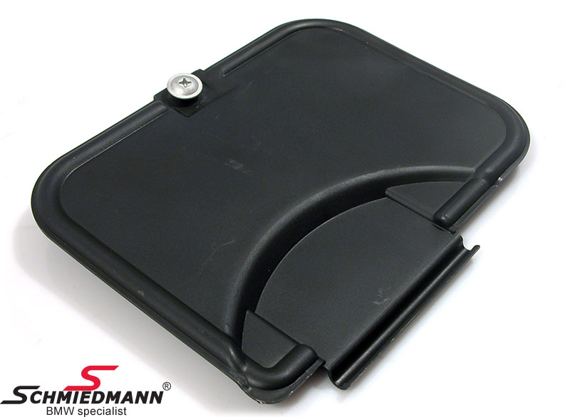

        Tänään auton öljynvaihdon yhteydessä , rupesin auton pohjaa samalla tutkailemaan , niin tuli mieleen että kuulukohan näihin E39 automaatti askilla oleviin orginellina tuo "automaattiaskin suojus pohjaan"'?
        jos kuuluu niin mitenkä pirussa se on siellä ollu kiinni.Meinaa jos kattoo että moottirin alla oleva muovi levy on omalla paikalla niin siitä taaksepäin ei juuri reikiä ole mihinkä askin suojan saisi ruuveilla kiinni.
        kuitenkin Schmiedmannilla on myytävänä
        ja mihinkä mahtaa tämä suoja käyvän auton alla ? :thinkClick image for larger version
        huoltokaverin kanssa tutkittiin noita netistä ja katottiin paikkoja auton alla niin sano että ei täällä ole paikkoja mihinkä noita kiinnittelis .
          kuitenkin Schmiedmannilla on myytävänä [ATTACH]120324[/ATTACH]
          ja mihinkä mahtaa tämä suoja käyvän auton alla ? :think[ATTACH]120325[/ATTACH]
          Tuo ekan kuvan panssari on vakio normi panssari joka tulee puskurin takana olevan suojan jatkoks ja tuo toinen on öljyntyhjennyspropun luukku joka tulee tuohon ekan linkin panssariin.
            Eli ymmärsinkö oikein
            jos katsotaan autoa pohjasta keulasta taaksepäin
            1.moottorin allaoleva panssari (ainnut joka näistä on auton alla itselläni)
            2. tämä vaihteiston(at)askin suojapanssari
            3.ja lopuksi vielä tämä tyhjennyspropun luukku .
            eikö tuo tyhjennysporppu ole aika lailla moottorin pohjapanssarin jälkeen ?
            vai vaihtaako numerot 2 ja 3. suojat paikkaa toisin päin ?
            no kuitenkin itseltäni puuttuu kummatkin , joten tilaukseen meneepi.kain niille paikat siellä pohjassa sitten löytyy
            ei kun perhana , tutkailin vähän nettiä niin toi taitaakin mennä niin että noi molemmat osat mitkä on mulla hukassa niin ne integroituu keskenään eli toi pieni propun luukku taitaa mennä ton laatikon suojan sisään ? ymmärsinkö oikein.
            Kiitos Tome , tarkotit ilmeisesti samaa asiaa , Hämäläiset tajuaa asiat hitaasti
