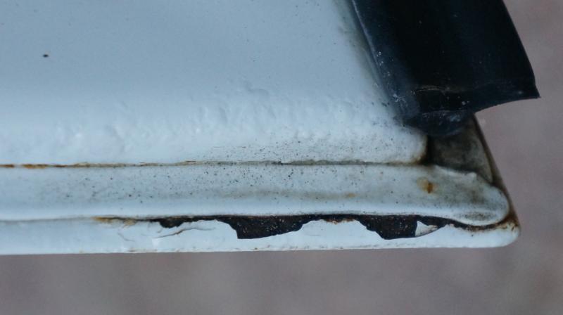

                              Kuppa on hypännyt omaankin kulkineeseen
                              Onhan tuo ollut jo tiedossa jonkin aikaa , mutta viimepesun jälkeen kun kuivasin helmoja paineilma vehkeellä maalisälä lensi ruosteen päältä irti .
                              jos unohdetaan uusien ovien osto vaihtoehdoista pois , mitkä olis varmat keinot saada korroosio taltutettua ovista silleen pysyvämmin kun ensikevääseen asti ? eli ei mitään pihafixiä
                              Onko oikea marrsijärjestys esim tämä : Hioa helmat kirkkaalle pellille asti , kitti saumat vekeen , pellin puhdistus , Pohjamaali,Auton omamaali,lakka ja kittisaumat takaisin ? Itse tuskin kannattaa yrittää ..
                              sinänsä jännä ,että molemmat takaovet hyväkuntoiset ja sit molemmat etuoven alalaidat näyttää tolta .
                              ps.ruoste on käytännössä noussut ulkopuolen helmalistan korkeuteen . Päällisin puolin autossa ei vielä näy helmoissa ruostetta , eli pitääkö maalaus tehdä myös ulkopuolelle helmojen korkeuteen asti ?
