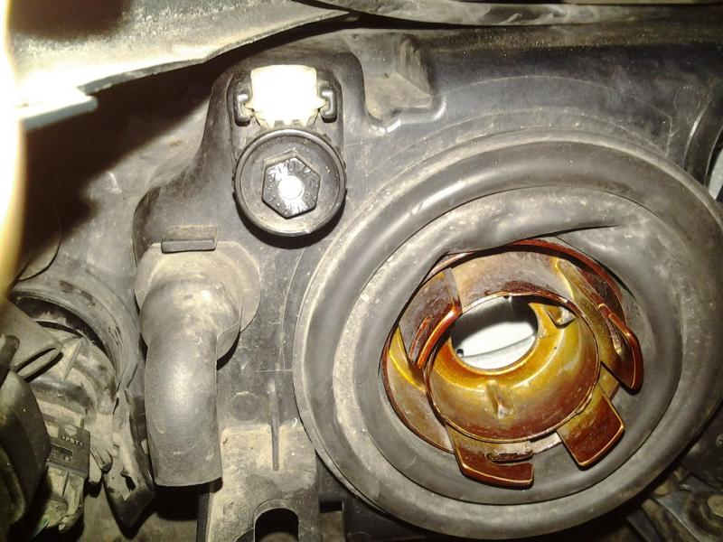

        Jos en nyt aivan väärin muista, niin pitkät käyttivät H7 polttimoita lyhyiden tapaan. Eli siis molempien polttimoiden tulisi olla H7. Miten edellinen omistaja on sinne HB3:t onnistunut laittamaan? Prefaceliftin umpioissa nimittäin lyhyet on H7 ja pitkät HB3, mutta enkelivaloissa pitäisi olla H7 molemmat.
        Onko nyt kyseessä varmasti Hellan enkeliumpiot, eivätkä jotkin tarvikeumpiot? Ja saitko mukana adapterijohdot ja sen umpion alaosan muovin umpioiden yhteydessä? Niitä nimittäin tarvitaan, että homma onnistuu plug & play.
        Kiitos avusta. Täytyypä alkaa tutkia lähemmin noita, hella niissä nyt lukee vähän siellä sun täällä mutta täytyy tosiasn tiirailla tarkemmin. Jotkut adapterit itellä tuli jo auton mukana mutten nyt muista olivatko juurikin nuo h7,tosin eivät nekään noihin umpioihin sopineet kun eivät oikein mahtuneet nekään... :/ juu nuo loput jo ite hommasinkin kun myyjä jätti kertomatta ettei niitä tule mukana eikä ollut edes rinkuloissakaan polttimoita. Ihmekös kun myi niin halvalla
                  Tarkemmin tutkittuani niin itellä oli juurikin nuo h7 adapterit mutta h7 ei tuonne kyllä mahdu:thinkosaiskohan joku tuon hätäisen kuvan perusteella kertoa mikä ihmeen polttimo tuonne kuuluu tai puuttuuko tuosta nyt jotain tms... ite ei vaan osaa
                    Se h7 polttimo asennetaan kiinnikkeeseen ja se kiinnike tuohon. Eli sulta puuttuu lampun " kannat".
                          multa löytyy sellaset mustat pyöreät johon se polttimo painetaan kiinni,onko ne sitten jotenkin eri asia? Meinaan kun ne eivät mahdu tarpeeksi syvälle kun ottavat noihin lampun sisä"tikkuihin" kiinni... :/

                            Mulla muuten saattais olla jossain tallessa noi H7 halogeenin pitimet. Muistaakseni ostin xenoneille ihan niille tarkotetut pulikat. Täytyypä tarkistaa, jos vaikka joku tarvitsee moiset.
                                Pitkissä valoissa olevat lampunkannat on erilaiset lyhyisiin nähden. itsellä oli pitkien kannat lyhyissä hehkuissa ja valokuvio oli mitä sattuu...
                                http://www.ebay.com/itm/BMW-E39-E53-...bc9683&vxp=mtr
                                Tuollaiset sinne kuuluisi mutta on vaan aika hintavat, ainakaan en lähempää äkkiseltään löytänyt Edittinä vielä että postitus näyttäis olevan kallis... Tarve siis on itsellänikin tuommoisille.
