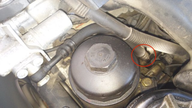

    Tämä öljyletku on ruvennut vuotamaan tuolta alapäästä.
    Milläs nimellä tuota pitää ruveta metsästämään?
      Oil Pipe
      Osa 10. http://bmwfans.info/parts-catalog/E3...er_head_vanos/

        No onpa mielikuvituksellisesti nimetty!
        Itse en tuota löytänyt heti, mutta olikin Cylinder Head Vanos osastolla eikä Lubrication System osastolla RealOEM:ssaa.
        EDIT:
        Toiseksi vuotokohdaksi varmistui motonetin öljytulppa...miten tuommoinenkin voi itsekseen löystyä ja ruveta vuotamaan nyt jo melkein vuosi vaihdon jälkeen? Noh hieman laitoin tiukemmalle katsotaan miten käy.
        Kappas kun ei tuota letkua schmiedmannilta saa...KL-varaosa pyytää reilut 50€ saksan ebay 44€+ postit ja USAsta löytyy 14€ + 19€ posteja! Häkellyttävä hinnan ero. Täytynee tuolta sitten tilata.

          Joskus otin vanhan letkun mukaan ja marssin paikalliseen letkukauppaan ja tekivät tuon pätkän ja muistaakseni liittimineen maksoi pari kymppiä.
            Niin perkule ei tullut tuo mieleenkään! Tuotahan voisi käydä kyselemässäkin. Ihan standardi banjoliitin näyttäisi olevan joten luulisi tuommoisia tosiaan hydrauliikkaliikkeistä löytyvän. Taidankin painella Kuismaan saloon tiedustelemaan tuota jossain välissä jahka sen viitsii tuolta irroitella.

              TheRipper, saa tuon schmiedmanniltakin jos haluaa -> LINKKI

                No mitäs himputtia? Samalla numerolla hain eikä mitään löytynyt!
                        Toi taitaa olla samanlainen prässätty liitin mikä on letkun toisessakin päässä ja esim ohjaustehostimen letkuissa monia tuollaisia.
                        Tuosta päältä voi vetää dremelillä tuon kauluksen auki ja heittää sen mäkeen. Tilalle normaali klemmari ja vuotaminen loppuu
