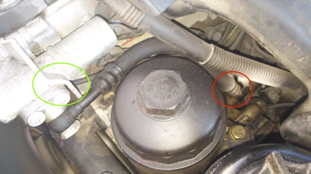

                        Eipä sovi uusi letku...ottaa liitin kiinni tuohon vihreällä ympyröityyn kiinnitysrautaan täällä yläpäässä.
                        Mikäs sen kiinnitysraudan funktio oikein on? Se kun ei ole kiinni missään vain kaden pultin taustassa? Rauta siis itsessään ei kiinnitä mitään... Voiko tuommoisen heittää tuosta huithemmettiin? Yhdistää siis vain pultin taustan tuosta ylhäältä termostaatin letkukoppaan...mielestäni ei mitään funktiota.
                        EDIT:
                        Kaiversin hieman paineilmajyrsimellä tuota rautaa (tai alumiiniahan se on) ja boom. Paikallaan on eikä vuoda edes!
