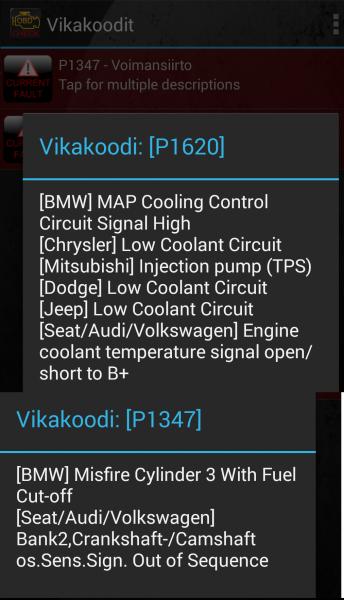

          Bmw käyntihäiriö
          Moro! Tollasessa 520ia vm 2002 esiintyy käyntihäiriötä kylmänä, vaikka olisi ollut lohkolämmittimessäkin. Käynnistyksen jälkeen käynti muuttuu huonoksi, humppaa koko autoa ja saattaa sammuakin. Tällöin moottorin vikavalo syttyy, ja auto antaa kaksi vikakoodia. Lämpinänä auto toimii taas täysin normaalisti ja ei esiinny mitään ongelmia. Vaihdoin kolmossylinterin puolan sekä kaikki uudet sytytystulpat, mutta asialla ei ollut vaikutusta, edelleen herjaa vikaa sinnekin suuntaan. Tulpanrei'issä ei ollut öljyä, mutta kutossylinterin tulppa oli hieman normaalia tummempi. Voisiko joku auttaa mitä tuo toinen "MAP cooling control circuit signal high" mahtaa tarkoittaa? :think Ohessa vikakoodit.
                Termostaatilta tulee tuo toinen vikakoodi. Sen ei pitäis kyllä tuohon käyntihäiriöön vaikuttaa. Itse lähtisin selvittämään polttoainepuolelta tuota ongelmaa, sieltä ainakin nuo misfiret yleensä tulee. Poltoainesuodatin ja pumppu on potentiaalisia vikakohteita. Toki tätä ennen kannattaa selvittää ettei ole imuvuotoja missään.
                Vikakoodien luku ja nollaus INPA/DIS
