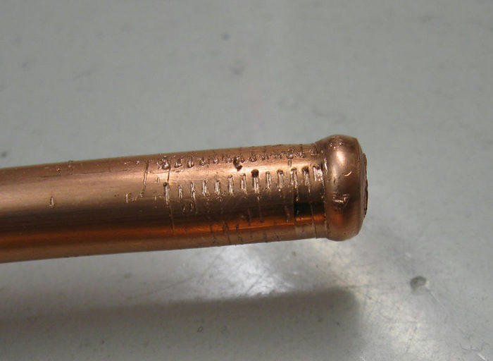

              • TJJ
                • Jun 2003
                • 7591
                #1042
                Pystytkö laittaa kuvaa millasen paksunnuksen tolla saa aikaan.
                Tuossa kuva ekasta kokeilusta. Pitää vielä tehdä uusia testejä ja ehkä laittaa jotain suojaa ettei putki naarmuunnu. Naarmut ei oikeasti ole niin syviä/pahoja miltä ne tuosta lähikuvasta näyttää...

                    • TJJ
                      • Jun 2003
                      • 7591
                      #1045
                      Ootko katsonut mitä putket maksaa? Saa pistää heti sen 500€ putkiin...
                      Ei nuo 500€ maksa, 100€ lienee lähempänä. Siis nuo kolme putkea suodattimen kohdalta taaksepäin (ulkomailta tilattuna).
                      Mutta ei niitä tänne mistään heti saa enkä viitsi tuolla bensalle haisevalla pommilla ajella. Putket on kyllä muodoltaan helppo tehdä ja ilmeisesti aika helppo vaihtaakin. Tosin kaikki kiinnikkeet on tietty ruosteessa.

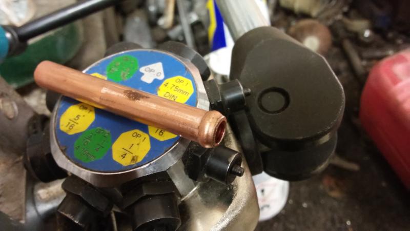

                              • LT
                                • 140
                                #1050
                                Justiin tuli dieseliin noita putkia vaihdettua. Tuollaisen pään saa paremmalla jarruputkityökalulla aikaan joten kelpaa mulle, näyttää melko samalta kuin alkuperäinenkin pää. Dieselissä kyllä tankin ja esipainepumpun välillä on niin pieni paine että hyvin varmaan menisi vaikka olisi vaan katkaistu pää putkessa.
