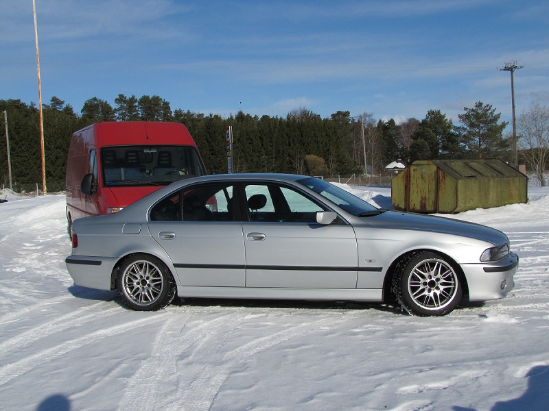

                      Semmoista tiedustelisin, että itsellä on Eibachin alusta autossa. (ei mikään säädettävä). Ja autoa on tiputettu 30/30. Nyt kyselisin, että eihän tule ongelmia jos tiputtaa 50/50 tai 50/40? Alla on nyt 17 tuumaiset vanteet 235/45 renkailla. Ja tulevaisuudessa tulee 18 tuumaiset.
                      Itellä oli talvivanteilla(235/45/17t) ja edellisellä alustalla 50/50 tiputus (kts. oheinen kuva) eikä tuon kanssa ollut minkäänlaisia ongelmia. Kesällä madallusta oli sit viel reilummin..
                      Eli ei pitääs olla mitään ongelmia noilla sun madalluksilla vielä, vaikka isommatki vanteet alle laittaisit.
