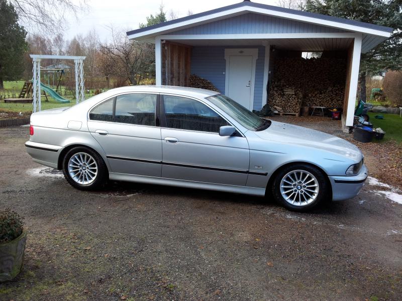

                            #643
                            Mitä jousia suosittelisitte E39 528 sedaniin jossa M-sport alusta? Mielessä kävi Eibach sportline mutta mitä kattelin kuvia niin menee kyllä liian linttaan. Olisiko kellään kokemuksia Pro kitistä? Madaltuuko miten paljon ja millainen ajaa?
                            Saa myös ehdottaa muita plug&gay jousisettejä =) Vähän liian lulla toi M-sport omaan makuun ja hieman matalempi saisi olla.
                            Eibach sportline 50/40 ja Bilstein Sprint.

                              #644
                              Valinnan vaikeus
                              Itselläni on nyt etuiskarit niin jäässä/paskana jne. että pitää hankkia uudet. Kiinnostais laittaa bilstein B6:set koska ovat vakiokorkuiset mutta jämäkämmät, kuulemma. Onko jollain kokemuksia? Entä onko mitään järkeä maksaa originaalisachseista yhtä paljon kun B6:sta?
                              Toisaalta kiinnostaisi MIETO madallus AINAKIN EDESTÄ kun nää aina tuntuu keulivan vai onko mulla joku huonontien alusta?
                              H&r cup kitti ois edullinen mutta mietityttää toi 40/15, onko liian matala? Onko kellään kuvia? Entä eibachin madallusjouset? tossa edellisen viestin kuvassa ainakin ihan liian matala.
                              Paras ois semmonen millä vois ajella yhtä huolettomasti eikä 16 tuumasetkaan näyttäis ihan tyhmiltä alla.
                              Kuvia ylipäätään on jotenkin hankala löytää tarpeeksi että laittakaa ihmeessä tänne jos teiltä kuvia löytyy. Ihan mahdotonta keksiä mitä tonne alle tunkis.
                              edit: ainiin voiko esim etupäähän iskeä m-sport jouset ja taakse tavalliset vai meneekö ihan metsään?
