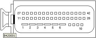

                        ABS liittimen pinnit
                        Mitkä pinnit menevät millekin pyörälle.?
                        ----- F11 535 XD -12 ------
                        ----- E39 530 DA -00 ------
                        • Clavurion
                          • 9223
                          #282
                          ABS-boksin liitin X1746, ABS-antureiden pinnit:
                          Code:
                                      Syöttö  Signaali
                          Etu vas.    28      12
                          Etu oik.    15      16
                          Taka vas.   13      29
                          Taka oik.   30      31
                          E39 530dA -02 M-Sport
