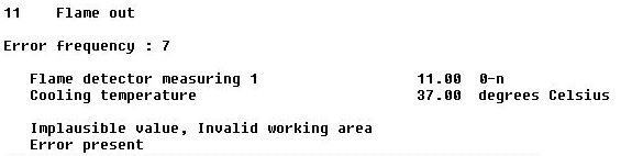

              Originally posted by ARDler View Post
              inpa sanoo fan interrupt kun yrittää pistää weban päälle ja sen jälkee alkaa cooling ja sitten sammuu. korttivika?
              Sama täällä, tosin E53:ssa.
              Alkutilanne; Weba ei lähde käyntiin ollenkaan IHKA:n ohjauksella. Tsekkaus livedataan ja "overheat" täppä päällä.
              Weballe resetti ja tuo täppä sammuu. Tämän jälkeen yrittää IHKA:ltakin käyntiin, mutta lopettaa kesken.
              INPA:llakin käynnistettäessä hehkuttaa, puhaltaa, pumppaa polttoainetta (flame detected täppäkin päällä), kunnes pitäisi käynnistyä, niin flame detected täppä sammuu, tulee tuo fan interrupt ja cooling.
              Ainoa vikakoodi webalta kuvassa, tuo tulee joka kerta uudelleen nollauksen jälkeen kun yrittää webaa käyntiin.
                Ristiinpostausta eri topikkien välillä, pahoittelut sitä, mutta laitetaan tuo oman casen ratkaisu tännekin:
                Itse-itselleni vastaten; ei saanut polttoainetta. Tukos pois ja hyvin pöhisee.
