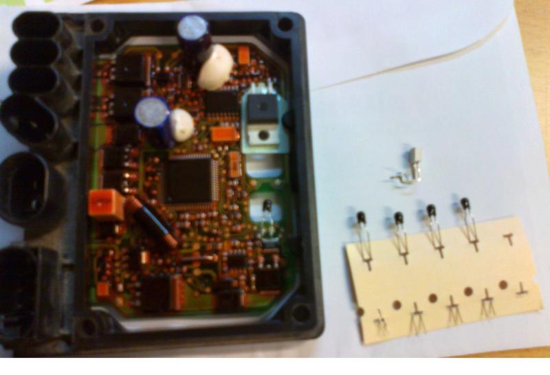

              Jos lämpötila anturi vikaa niin minulta löytyy vileä 4 kpl. anturia jonka vaihtamalla ainakin allekirjoittaneen webasto alkoi jälleen pelittämään.
              Helppo korjaus eikä vaadi etes koko webaston irroittamista, riittää että löysäät sen verran webaa paikoiltaan että saat piirilevyn irti ja sitten hieman tinaimusukkaa ja kolvaamista.
              Kuvassa 4kpl. uusia ja yläpuolella vanha vioittunut osa sekä piirilevyllä paikallaan uusi osa.
              Myyn anturit 10eur/kpl postikuluineen.
                        Nyt on webasto lähtenyt joka aamu pelittämään! Eli itsestään korjaantui kun sai muutaman kerran käytettyä kunnolla. Ilmoittelen jos alkaa takkuamaan niin vaihdan tuon anturin.
                        Kiitoksia tiedoista!!
