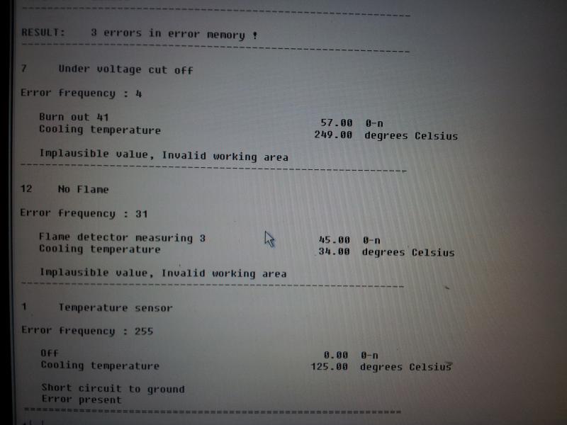

                  Ei lähe webasto päälle kaverin autossa. e39 530D -01.
                  Kuvassa näkyy vikakoodit. Nollattiin koodit niin ainoo mikä jäi oli tuo "temperature sensor". Jos se on tuosta anturista kiinni niin missähän moinen sijaitsee?

                    #159
                    Kortilla on anturi,ainoa vaikeus tuossa on uuden anturin loytaminen.

                    • WSE1
                      • 3242
                      • Suomusjärvi
                      #160
                      Kyllä niitä saa. Vaihdetaan tarvittaessa kortin peruskorjauksen yhteydessä.
                      • WSE1
                        • 3242
                        • Suomusjärvi
                        #161
                        Originally posted by jeepster View Post
                        villi veikkaus olis että sieltä on sisäosat kulahtanut, höyrystinkö sen nimi on.
                        autona siis 530d -00
                        Et ole tainnut niin paljon ehtiä polttaa webaa että Thermo top C:stä olisi höyrystin mennyt (vanhemmista T50/ D/BW malleista ja uudemmasta TTV mallista menee sekin kyllä joskus), on lähes ikuinen tässä mallissa. Vika on joko weban vesipumpussa ohjainkortissa tai hehkutulpassa. Pelkkää hehkutulppaa saa siis myös erikseen (tai oikeastaan vaihdossa tarvittavan tiivistesarjan kanssa) vaikka moni myisi miellään koko poltinsarjan ja väittää kuulemma ettei muka saa. Meiltä ainakin löytyy, on alle puolet koko poltinsarjan hinnasta.
