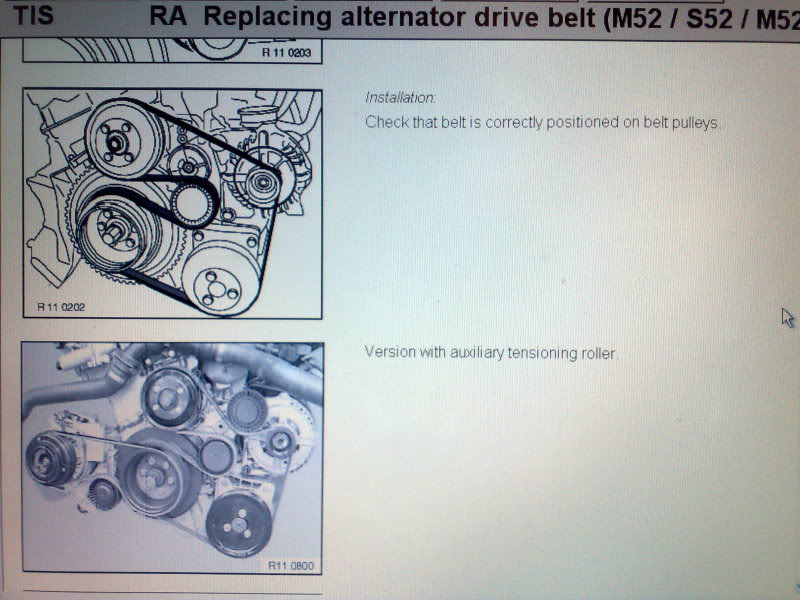

                    Löytyykös muilta bensakutosen omistajilta moniurahihnan yhteydestä ao. linkin "deflection pulley" nr.15?
                    Omasta 520i m54 -01 tuota ei löydy.
                    Täällä vähän ihmettelyä asiasta ja lisäkuvia e46:ssa: http://forum.e46fanatics.com/showthread.php?t=764912
                    Jossain vaiheessahan tuo mekaaninen kiristäjä on vaihtunut hydrauliseen. Ei tunnu löytyvän selvyyttä vaikka tovin tässä googletellu. Jostain löytyy ja jostain ei.
                    Pitäis vaan noita rullia uusia ja mietiskelen pitääkö tuoki sitte samalla tilailla. Ei kyllä mitään ongelmia oo ilmankaan ollut.
                    Edit. tis kuva lisäilty.
