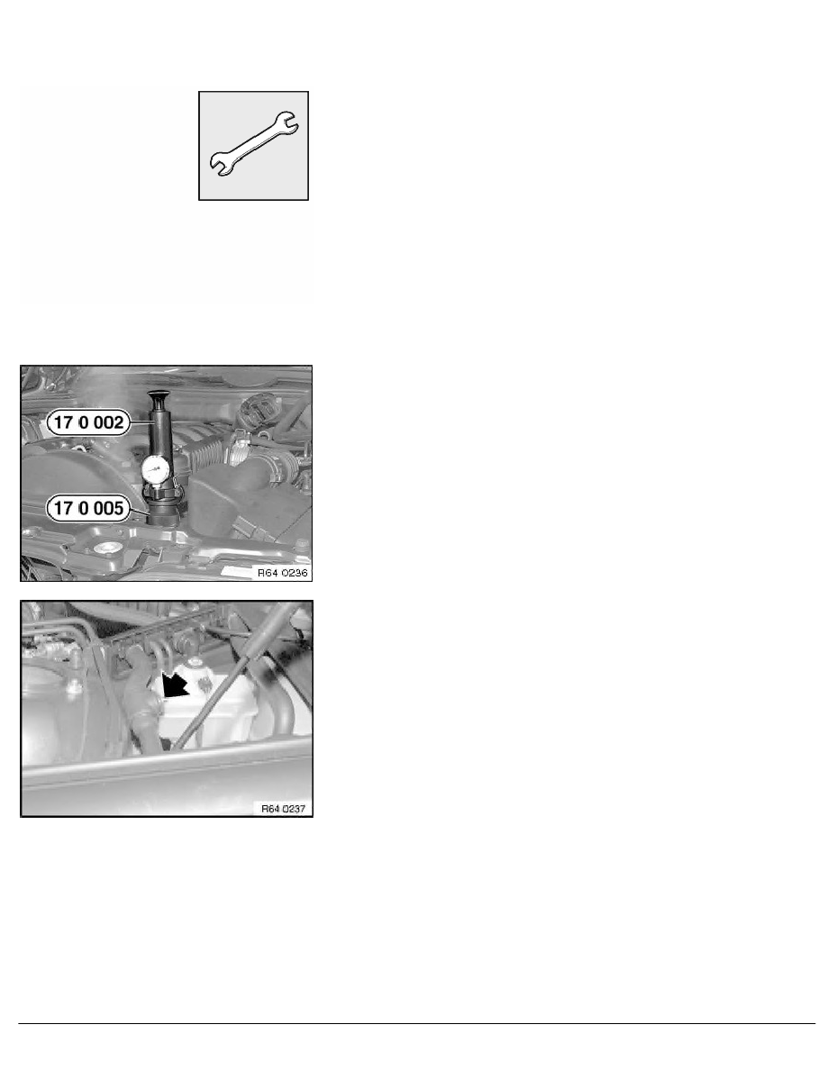

                          Ok. Onnistuu ilmaaminen kertomallasi tavalla ilman lämpöakkua oleviin, mutta ei lämpöakulla varustettuun bemariin.
                          Tuolla jotain juttua asiasta:
                          Bmw 316 E30 -88
                          • Kems
                            • 151
                            #853
                            http://workshop-manuals.com/bmw/5_se...thermo_top_s)/

                                Ei siinä mitään ihmeellistä ole! Pullopatenttia vain kehiin ja keulaa ylös. Kestää hiukan kauenmin kun tavallesisti pullolla ilmaamisessa. Salavalikko kannattaa
                                olla auki että nääkee oikean lämpötilan ja termostaatti täytyy saada aukeamaan jotta varmasti vesi kiertää ja ilmat tulee ulos. En tiedä onko merkkikorjaamoissa tai yleensä kuinka korjaamoilla tuota paineistus laitetta jolla sais ilmattua varmaan parhaiten tuon systeemin:think
