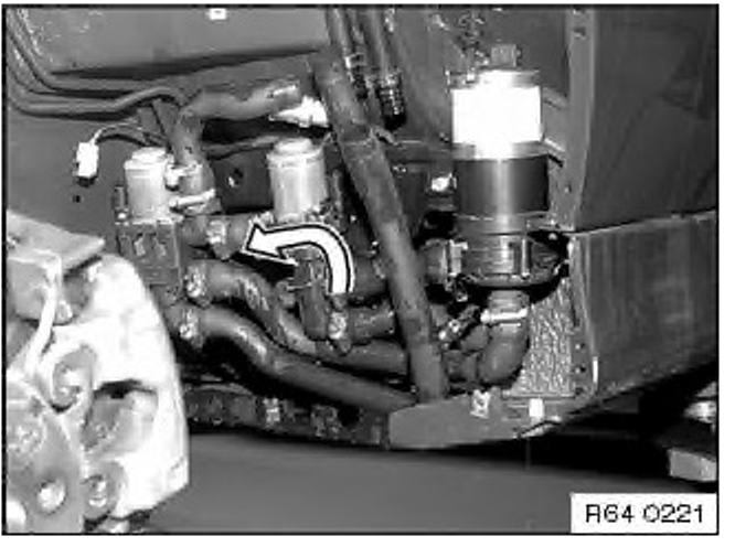

        Muistat vain sieltä kuskin raikkarin alta availla välillä sitä putkessa olevaa ilmaventtiiliä, niin homma rokkaa!
        Oletko varmistanut, että kiertovesipumppu pyörii sielä kuskin lokarin sisällä? Se vain tahtoo olla sielä alttiina kosteudelle ja lialle, että voi olla huonolla tuurilla juminu, tai liitin hapettunut!
        Luulen että tuota järjestelmää ei ole kovin hankala purkaa/ottaa pois käytöstä:think
        Tuollanen paketti on sielä loksun sisällä:http://i1171.photobucket.com/albums/...01_cropped.png

          En oo tarkistanu sitä, pitääpä purkaa sisäloksu pois ennenku alottaa tuon. Tuossako on sitten 3kpl vakionakin vesipumppuja? meinaan siinä raikkarin alla on myös se yks plus tottakai moottorin oma vielä. Kuuluuko kaikien pyöriä normaalitilassa eli auto käynnissä? Entä mikä nuista pitäis pyörittää taukolämmityksellä nestettä?
              Mulla myös 3kpl. vesipumppuja Minähän laitatin tuonne raikkarin viereen vesipumpun, kun en tiennyt tuon latentin olemassaolosta mitään, kun meinasi pari talvea jäätyä penkkiin kiinni. Samalla viikolla hoksasin sitten tuon latentin ja aika oli varattuna kiertovesipumpun asennukseen, joten en sitten perunut aikaa ja nyt on tarjennut ihan liikaakin!
              Olisikohan sinun autolla ollut sama kohtalo:think Jos sulla on pimeenä se pumppu siellä lokarinsisällä, niin toi normi kiertopumppu konetilassa riittää puskemaan lämpöä kyllä, mutta kun molenmat pumput puskee nesteitä, niin olo on kun saunassa. Mulla ei ole koskaan ollut noin lämpöistä autoa, kun toi roppelo nyt on.

                Tuo on kyllä ihan saatanan kuuma mitä nyt ajellu, alle 5km ajaa niin lämmöt normaalissa. Tuo raikkarin luona oleva pumppu näyttää siltä että se tosiaan ois jälkiasennettu...
