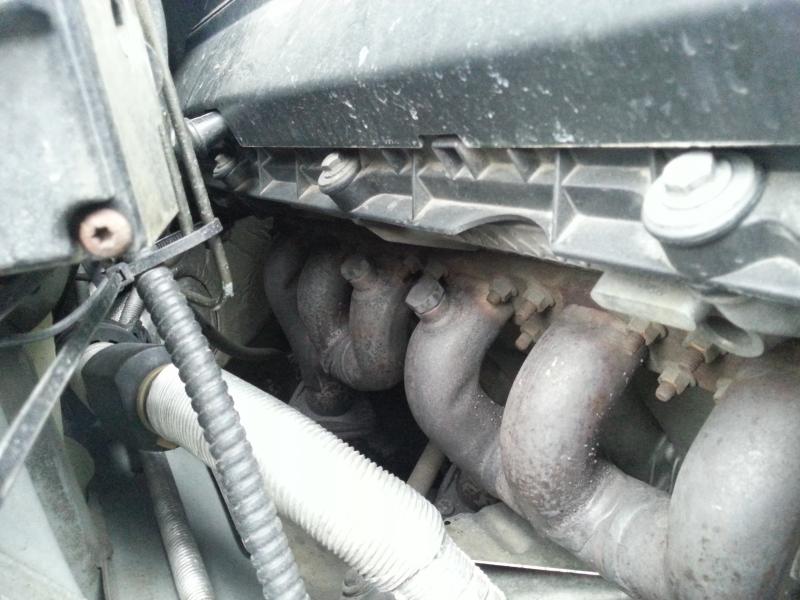

              Tyhmä kysymys mutta, onkoha mulla lambdat auto alla kun, realoemin mukaa pakosarjassa pitäs olla 2kpl. Sigun autossa siis. En nähnyt ainakaa pakosarjas mitää
              e: täytyy konee kylmettyä käydä hiplailee tuolta takaa viel jos ne on siel mut luulis piuhoje näkyvä tosta?

                    Onne siellä. Just toisella puolen ettei näy helposti.
