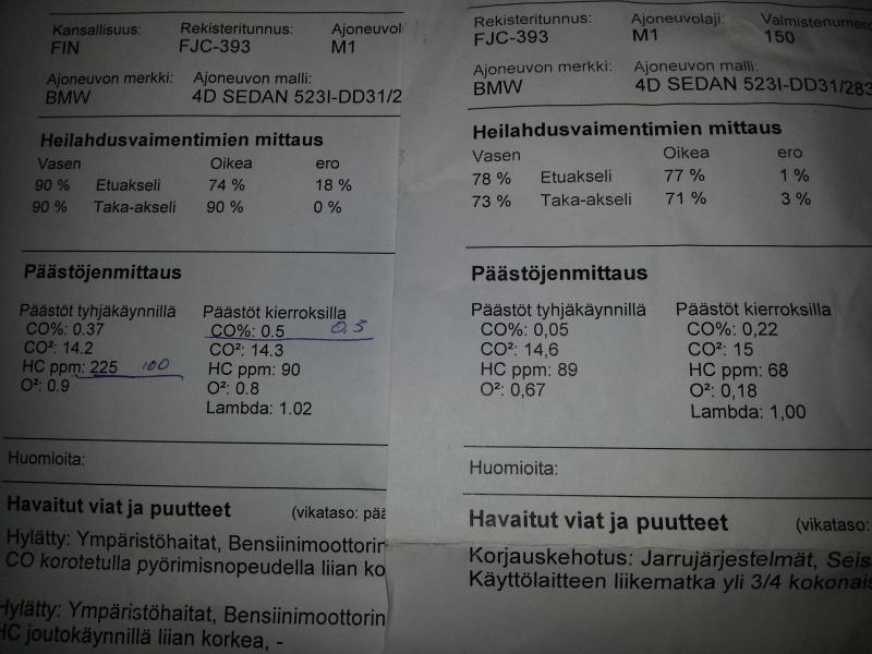

                perhana
                Kävin leimal ja korkeat HC arvot oli. Lambda arvo oli 1.02. HC kiekoilla 0.5 ja tyhjäkäynnil 225. Vuosi sitten oli iha hyvät ku vähä inssi huuatti konetta. Tossa on joku tarvike katti paikallaa. Liekkö tukossa/paskana? Motonetissä ois 120e joku tarvike mut lukee et alle 2,5l koneille? Eli pitääkö ostaa auto kohtainen ja tyyris (~250e)?
                  Näin talvella varsinkin, oliko katti lämmin? Enne katsastusta olisi parempi ajaa ihan reilu lenkki, että se lämpenee. Kylmänä katti ei toimi.
                    No nollakeli nii luulis, oli enne sinne menoo ainaki lämmöt normissa jne. Ja huudatti se ukko jonkiaikaa nii voisi luulla että ois menny läpi..

                          Taitaa olla vähä "laiska" katti, jos kiekoilla HC vaan 0,5, ja tyhjäkäynnil 225? Hurja ero!
                          Ainakin kierrosten Hc arvosta vois kuvitella että katti toimis oikein hyvin...
                            No itsellä on useammasta vanhemmasta autosta kokemusta, että se ei riitä, että lämmöt on normaalissa. E39:ssä lämpömittari keskellä ei edes tarkoita, että lämmöt on normaalissa. Viisari on pystyssä jo 75C alkaen. Itse ajan aina yli 20km ennen leimalle menoa. Katalysaattori tarvitsee vähintää 250C mielellään 400-800C, että paras puhdistusteho saavutetaan. Autoa ei myöskään tarvitse hirveän pitkään seisottaa, että katti jäähtyy.

                              Ja voi se jäähdytysneste ollakkin ihan normaalilämpöistä vaikkapa tyhjäkäynnillä, mutta katti ei
                              Tämän takia itse haen joka autoon päästölapun korjaamolta, se on siellä halvempikin ja saa ite polkea ensin katin/katit kuumaksi ennen mittausta.
                              Ja dieselit ajetaan käyntilämpöön myös ennen päästötestiä, koska minun autoja ei kylmällä koneella rajottimeen poljeta ja inssihän nyt viisveisaa siitä miten kylmä se moottori on.

                                heips
                                En oo varma sanoinko nuo lukemat ihan oikein nii tässäpä olis kuva.
                                Vasemman puolen lapussa on hylätty ja oikealla vuosi sitten läpi mennyt lappu. Kummatkin k1 asemilla, eri paikkakunnilla kylläki. Ring any bells? Voisko tuo ero johtua pelkästään kylmästä putkesta vai ostanko uuvet tulpat tai jotai kallista ? Ajettu n. 30tkm niillä nyt.
                                Edit, tuli mieleen että alku talvesta teki liimavenat eikä muka ollut öljyy koneessa, jotkin puolisynteettiset paskat olivat.. Silloin haisi bensa nii olisko katti voinut särkyä siinä? Ja Dreamerille, se 0,5 olikin toi CO, ei HC kierroksil.
