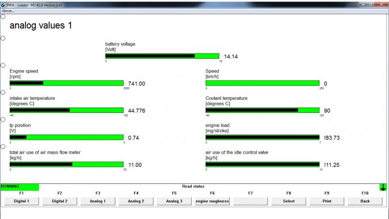

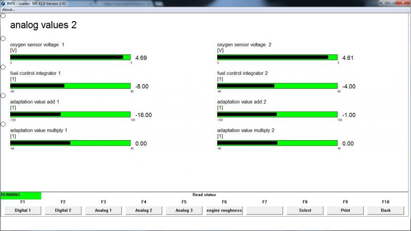

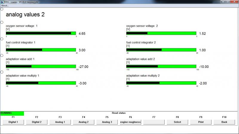

          #949
          ApuvA
          Eli sain inpan toimii ja vikakoodei ei enginestä löytynyt. Analogeja ku luki niin lambdat heitteli melkolailla? Eli ne vaihtoon kun ei päästöt menneet läpi??
          Nollasin adaptiot samalla nii ne näyttää nyt nollaa. Sigu auto siis.

            #950
            Lambdojen kuuluukin seilata ylös-alas. Eikä ne näissä usein mene edes käsittääkseni.

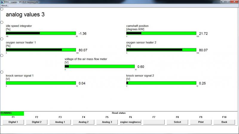

                #952
                No jostain luin täältä että se saisi vaihdella iha vähä vain. Laitan nyt nää kaikki kuvat jos niistä selviis jotai...
                Pikku lenkki ajettu adaptioiden nollaukse jälkee. Eli liekkö katti paskana?
