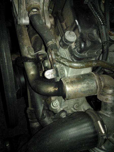

                Mikäköhän toi putki tossa kuvassa on? Äsken pahahti irti tuolta ja nyt on vedot hukassa sekä 2000 rpm kohdalla alkaa hillitön suhina.

                  EGR-putkea tarkoitat?

                    #1029
                    Joo siis toi mikä on nokinen siitä päästä, eli ilmeisesti juuri se. Saakohan sitä jotenkin vielä kasaan, vai pitääkö alkaa etsimään uutta tilalle jostain?
                      kaverin 320d naputeltii ainaki varovasti vasaralla noit reunoja kiinne ja siihen loppu nokeaminen
