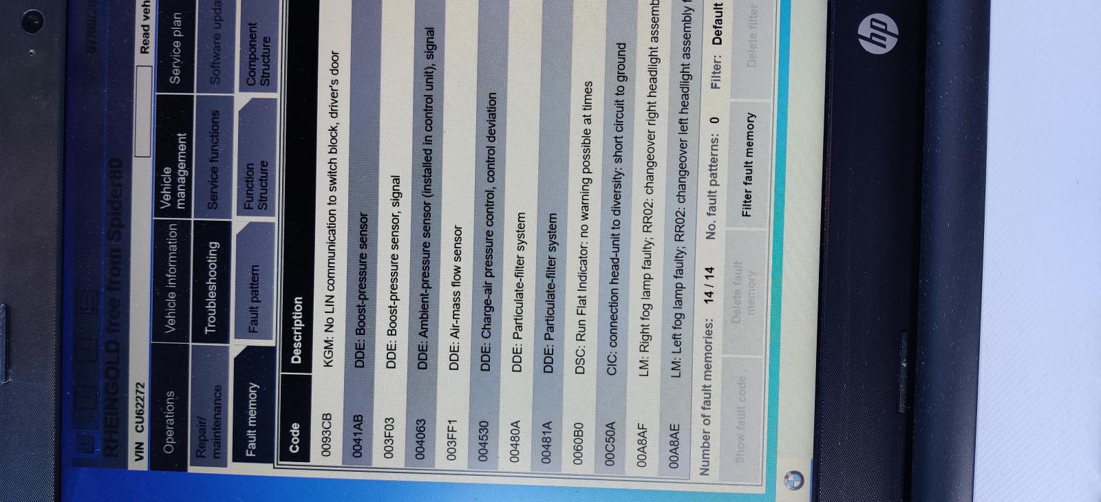

                      #460
                      Osaisiko joku neuvoa, mistä lähtee etsimään vikaa? Olisko mahdollisesti dpf tukossa? :think 535D e61 -09 210tkm ajettu.
                      Kiitos näin etukäteen

                      • JaniLap
                        • Sep 2012
                        • 3006
                        #461
                        Ehdotan tarkastamaan hiukkassuodattimeen liittyen vastapainelukemat ja tilastoa edellisestä regererointitapahtumasta, niin tilanteen näkee kokonaisuutena. Samaten hyvä tarkistaa käykö kone viileänä, mikä osaltaan huonontaa regenerointien onnistumista.
