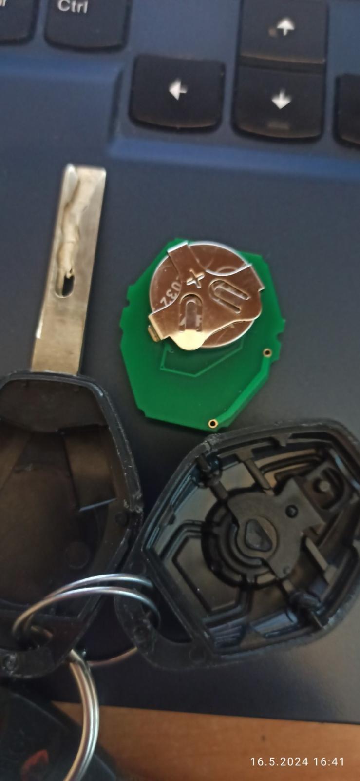

          Viikon verran ollut nyt ajossa tuore hankinta 535D -05, ja nyt alkoi keskuslukitus reistata.
          Viikon siis toimi avaimesta, eilen ei ollenkaan, liikkeelle aamulla lähtiessä toimi ok ja jälleen mykkä.
          Avaimen sisällä CR2023 paristo, kuuluisiko olla akku vaikka vielä salmiakkiavain ilman CA?
          Sulakkeet käyty läpi, kontin johtosarja oli ok näköinen (oikealle puolen ainakin uusi korjaussarja lienee laitettu), antennivahvari pitäisi olla laitettu jo. Eniten ihmettelen satunnaisuutta, sekä sitä että kuskin ovestakaan ei keskuslukitus toimi avaimella kääntämällä, vain sisätilan napista. Kontin kaikki valot toimii ja lasi ja luukku aukeaa normaalisti, paitsi avaimesta nyt tietysti.
          Onko tähän mitään vinkkiä antaa, kuuluuko olla CR2032 sisällä? 3.08V näytti jänöt eli tuskin siitä kiinni ainakaan, kun tuolla avaimella ja patterilla on toiminutkin.
          Mites uusi avain (vaikka ei olisi avaimesta kiinni, tarvitaan kaksi avainta kuitenkin jatkossa), marmorilta VINillä ja henkkareilla ja odottelua, mitähän maksaa? Autonavaimet.fi mainostaa ainakin et 150€ sais heti jyrsittynä ja koodattuna, onko kokemuksia?

            Avaimesta on irroitettu alkuperäinen akku ja laitettu tavallinen paristo tilalle, joka ei sinne kuulu. Uusi avain marmoilta tai alkuperäisosien jälleenmyyjältä. Päivän hinnan saa tietoonsa kysymällä myyjältä.
              Mikäs akku se tuonne sitten kuuluu? Eli tämä salmiakkiavainkin on jo lataava? Voiko tuo aiheuttaa ongelmia keskuslukon kanssa vaikka on jännitettä paristossa?
                  Ladattava VL2020 -tyypin litteä akku. Suuri mahdollisuus vain että epäonnistuu, niin ehdotan hankkimaan uuden avaimen tilalle.
                    Miksi suuri mahdollisuus epäonnistumiselle? Johtuuko arviosi siitä, että siihen avaimeen on kertaalleen jo laitettu patteri tilalle, vai onko noiden akkujen vaihto yleensä riskialtista?
                      Miksei saisi kun myyvät alkuperäisiä BMW-varaosia.​

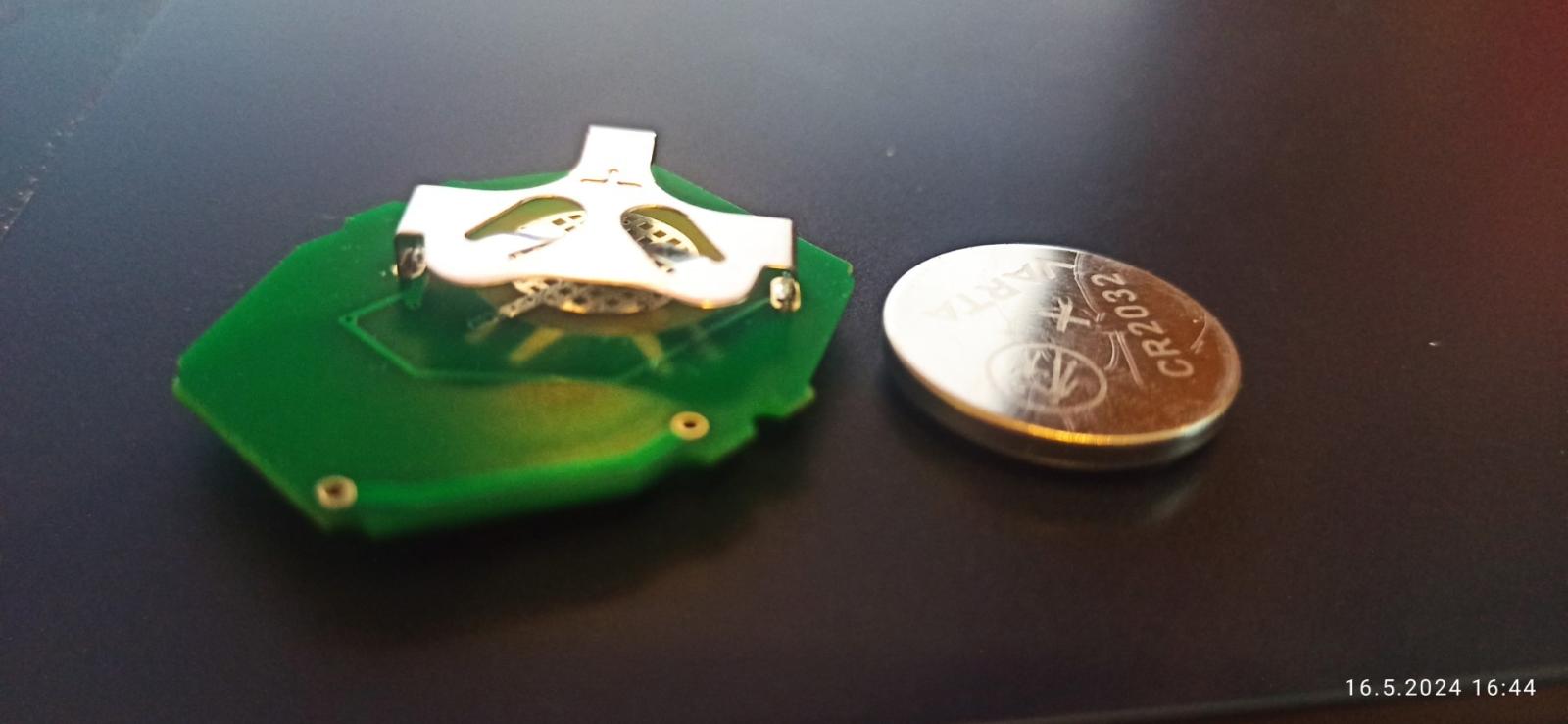

                      Milloinkas näihin tuli akku? Avain on kuvien kaltainen, onko tämä modifioitu, vai miten tuonne nastallinen akku kuuluisi tulla?

                        Olisikohan tuo kiinanpoikien tekosia oleva avain.
                          Vaikea sanoa, melko heppoisen oloinen kuoriltaan ainakin eikä vaikuta BMW-laadulta alkuunkaan.
                          Autokeskus-marmori ei antanut edes hintaa varaosakyselyllä käymättä paikan päällä Taidan kokeilla tuota autonavaimet liikettä josta jo aiemmin kyselin mutta ei taida olla kokemuksia palstalaisilla.

                            Aina ollut ladattava akku/patteri salmiakkiavaimissa joka latautuu lukkopesän induktiossa. Orggis avaimen akku/patteri on juotettu piirilevyyn mutta kuitenkin vaihdettavissa. Avaimesi taittaa olla kinuskien versio.
                            Tällainen on originaali akku/patteri
                              https://www.akku-assa.fi/product/142...ml2020--vl2020
                              Kiitos vastauksista!
                              Taidan siis joka tapauksessa lähteä avaimen tilaukseen, ratkesi ongelma sillä tai ei. Kukas tuollaisia kiinanavaimia tekee, ja mihin hintaan että sellainen on ollut järkevä hommata? Mietin etteihän tässä voi tulla sellainen tilanne vastaan, ettei uusikaan "oikea" avain toimi, eli auto ei lähde enää edes käyntiin. Kuka vain varmaan jyrsii oikean, mutta siru onkin eri juttu. Miten nämä kiinanavaimet tulee, ihan sirullisina ja koodataanko tuollainen kiinanpoikien räpellys sitten täällä että saadaan edes toimimaan? Kuoria tuskin on vaan vaihdettu kun olisihan siinä silloin se akku ollut jo...

                                Onhan näissä ollut akku jo pidempään käytössä ja mikäli itselläsi on kuvan kaltainen avain, niin ei se ainakaan alkuperäinen ole.
                                Suosittelen hankkimaan alkuperäisavaimen, niin ei tarvitse sen osalta arpoa toimintaa enempää. Halpa on halpaa.
