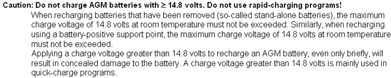

        Originally posted by viktor View Post
        Eikös tuo nyt lataa vähän liikaa jos 15v? Näin olen antanut itseni ymmärtää että hyvä olisi siellä 13.5v-14v? Taitaa se akku olla vaan sökö jos tuota vauhtia tyhjenee. Liian iso latausjännitekin voi tuhota akun, jopa hyvin nopsaan.
        Taidan vetää akulta jännitemittarin kohta kabiiniin että saa seurattua mitä tuolla tapahtuu, on sopivalti yli yksi autometerin mittarikin..
        AGM-akkuja ladataan hiukan korkeammalla jännitteellä, ja akun tyyppihän on ohjelmoitavissa...

          Mulle taas sanoivat merkkihullossa, että AGM-akun latausjännite on hiukan matalampi.
            Jaa.
            Tuota logiikkaa en nyt ihan tajua, mutta esim. oman Bosch AGM:n ohjeessa kerrotaan suositelluksi latausjännitteeksi 14.8V.
            Akkukauppiaskin sanoi, että älylatureissa tulee käyttää kylmälataustilaa, jossa on korkeampi jännite 14.4V => 14.8V.
              Moi
              Kaveri tempas justiin vartan G14 AGM ( 95 Ah ) akun kiinni 530 D:hen. Akun käyttöohjeessa luki, että maksimi latausjännite on 14,8 V.

                TIS:ssä tarinaa AGM:stä.
