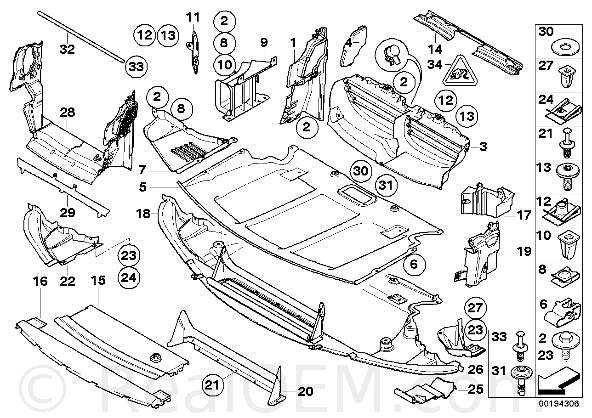

                        Pyydän saada huomauttaa että nuo munuaisten läpäthän eivät todellakaan ole siellä lämmitystarkoituksessa. Edes tehdas ei ole koskaan harkinnut BMW:n keulan "pahvittamista" vaan on luottanut termostaattien "laatuun".
                        Nuo läpät laitettiin sinne ilmanvastuksen vähentämiseksi. Luin joskus BMW:n dokumentteja aiheesta jossa mitattiin saman auton ilmanvastusta ja sitä kautta polttoaineenkulutusta läpillä ja ilman. Yllättävän iso ero. Mitä vähemmän ilmaa keulasta menee auton sisään, sitä vähemmän ilmanvastusta, loogista.
                        Siksi läppien toimintalogiikkakaan ei ole ihan sitä mitä Suomalaisneuvostoliittolainen pahvien ja syylärikaihtimien kanssa pelannut autoilija odottaa
                        • k0rppi
                          • Jan 2008
                          • 784
                          • Varkaus
                          #417
                          System functions
                          The air flow through the radiator creates high aerodynamic drag as the driving speed increases. For this reason, the closed air flaps inhibit the air flow through the radiator during normal driving. The engine management continuously calculates the required cooling output and only opens the flaps when an increased cooling air volume is really required.
                          Another advantage of the air flap control is the shorter engine warm-up phase, as the better encapsulated environment means the operating temperature is reached sooner.
                          ei niillä näytä olevan mitään merkitystä moottorinlämpeämiselle
