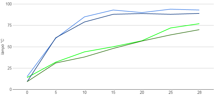

                            Lämmön riittämättömyyden kanssa painittu kahden automaattivaihteisen auton kanssa. Lopulta kumpaankin uusittu pää- ja egr-termarit sekä laatikon lämmönvaihtimet.
                            Otettiin inpalla vähän arvoja ylös, käynee jollekin referenssinä kunnossa olevan systeemin lämpenemisestä, mikäli epäilee vikaa olevan. Ulkolämpö noin 2-5 astetta. Lyhyestä säteily-/letkulämmöstä lähtö, matkaa noin 30km pääosin 80km/h rajoituksella. Vihreät käppyrät laatikon lämpö, siniset moottorin.
                            -Tummemmat käyrät täysin vakiosta yksilöstä ilman webastoa
                            -Vaaleampien käyrien autossa on webasto, lisäksi dpf ja egr poistettu sekä egr-termari tulpattu
                            (Täsmälleen sama ajo tehtiin vaaleiden käyrien autolla pari viikkoa sitten viallisella lämmönvaihtimella. Lämmöt nousi melkein yhtä nopeasti tuohon pisteeseen, jossa lämmöt on moottorissa 50°C / laatikossa 30°C. Siitä eteenpäin laahasivat hiljalleen ylöspäin niin, että lopussa oli 76°C / 48°C. Pitkälläkään matkalla laatikon lämpö ei noussut syyskelissä yli 62°C)

                              #224
                              Milläs softalla tuollaisen käyrän pystyy vääntämään? Testolla? Kiinnostaisi tehdä samanmoinen.
                              Laitoin omaan 325d pirssiin Wahlerin 89 asteisen termostaatin ylävesiletkuun ja tuntuu toimivan. Tässä termari piti laittaa moottorinpuoleisen yhteen jälkeen, koska syyläripäässä letkussa on mutka eikä termari sinne olisi mahtunut. Voisi kuvitella, että reagoi herkemmin moottorin kuormitukseen ja pitää lämmön tasaisempana kun on lähempänä moottoria. Vesiletku oli vähän hankala saada pois koneen päästä kun imusarja oli tiellä, mutta onnistui lopulta.
                              Ajoin eilen neljän asteen ulkolämmössä noin 100km 80/100 rajoituksella ja lämmöt pyöri 85-90 välillä. Jännä nähdä mitä tapahtuu kun oikeat pakkaset tulevat.

                                #225
                                Testolla tai inpa+autoscreenshotilla data talteen, excelillä käppyrät tässä tapauksessa kun vertasin eri autoja. Testolla taitaa saada suoraannkin piirrettyä yhdestä logista.
