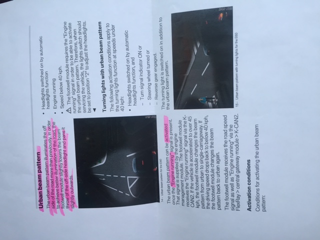

      F10 2011/07 ja varustelistalta löytyy Xenon kaarrevalot.
      Kuuluuko kuskin puolen valon osoittaa ratti suorassa jonkin verran vasemmalle? Kun laittaa pakin päälle, niin kuskin puolen valo kääntyy osoittamaan taas suoraan eteenpäin.
      Alkoi tämä asia ihmetyttää kun huomasin lumisateessa ajellessa (sumarit päällä), että kun laittoi pitkät päälle, niin vasemman valon kuvio siirtyy vasemmasta laidasta sojottamaan suoraan. Pienen testin perusteella ilman sumareita ajettaessa vasenkin valo sojotti ainakin matkanopeudessa suoraan eteenpäin (valokuvio oli valmiiksi suoraan eteenpäin suunnattuna kun laittoi pitkät päälle). Saattaa olla ihan normaali toiminto, mutten vain ole kiinnittänyt asiaan ennen huomiota.
      Autoon tehtiin hetki sitten koodauksia ja mm. valojen vaihtoa enkeleiltä xenoneilla säädettiin epäherkemmäksi, niin tuli mieleen että menikö siinä yhteydessä joku bitti vinoon, vai pelaako juuri niinkuin pitääkin?
        Normaali toiminto. Muistaakseni on jopa E6x malleissa sama toiminto. Oma F10 meni autokeskukseen vikadiagnoosiin samasta syystä ja asiasta oli löytynyt tiedote jossa mainitaan miten laajennettu valokeila toimii. Muistaakseni kytkeytyy 40kmh pois ja asiasta on olemassa itsellä lappunen. Voisin kaivella ja postata sen tähän...
        Eivät olleet itsekään tietoisia asiasta joten vian diagnosointi oli ilmainen.

          Saman noteerasi omassa f01 että ajovalot pyörii kuin hullun m***ku räntäsateessa esimerkiksi pakittaessa. Jossain muistan nähneen kuvan kuinka tuo valokuvio käyttäytyy.
            Kuva ohessa.
            Äh... väärin päin meni mutta kait sen lukea voi.
