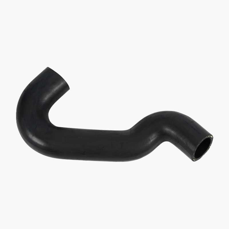

                      Huuhtelun tapauksessa siis ylempi putki otetaan irti ja sen päästä laitetaan putki kulkemaan jäteöljypönttöön. Liittimen halkaisija on 14.1mm[edit. korjataan 17mm]. Tuohon päälle voisi saada venyteltyä tuollaisen kirkkaan biltsun 12mm pcv-putken. Samalla näkisi näppärästi minkä väristä öljyä askista tulee pihalle. Ellei luota että putki venyy niin sitten laittaa vielä väliin 12mm jatkon ja öljyn kestävää 12mm kumiletkua pienen pätkän joka venyy varmaan paremmin kuin tuollainen pvc-letku.
                      https://www.biltema.fi/veneily/venee...tku-2000017744
