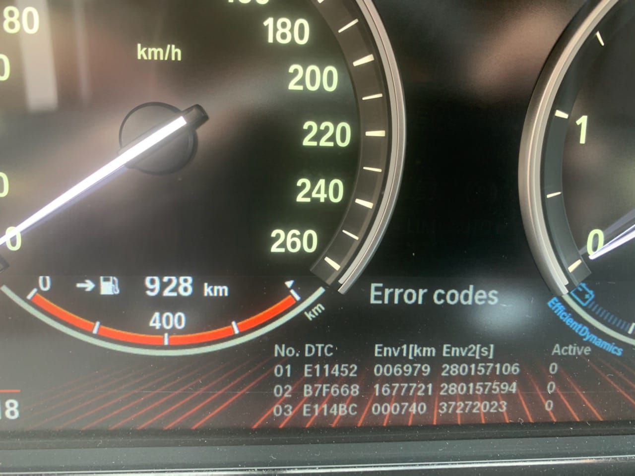

                          F11 530xd ei käynnisty
                          Eli kyseinen auto ei käynnisty, starttaa kyllä hyvin.
                          Osaako joku sanoa/suomentaa löytyykö näistä koodeista syy?

                            #358
                            [ATTACH]158092[/ATTACH]
                            Lukaise istalla koodit niin saa paremmin tolkkua.
