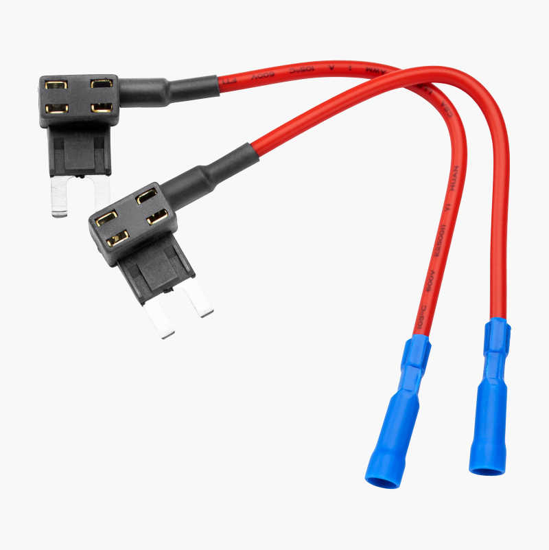

                      Eikös näillä saa otettua myös?
                      https://www.biltema.fi/autoilu---mp/...kpl-2000035590

                        #956
                        Originally posted by brainsurgery View Post
                        Saa varmaan, en ole koskaan tollasia käyttäny kun samaan vaivaan ne piuhat kytkee sinne sulakepoksin taakse.
