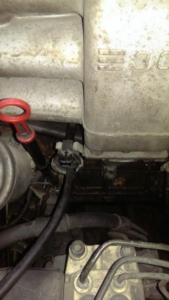

                      #1015
                      bmw e32
                      Kertokaas joku fiksumpi että mitä virkaa tolla liittimellä on? kannen irroituksen myötä ei enään löydy mistään vastakappeletta liittimelle, jonkun letkun sain siihen laitettua

                        #1016
                        Joku Jared höpöttää tämmöstä: The carbon canister, from what I understand, provides clean air into your fuel tank so your fuel pump isn't working against negative pressure (i.e. a partial vacuum) as the fuel level goes down in your tank. For some reason there is a sensor hooked up to/near the fuel tank breather valve as well which is between the engine and the carbon canister.
                        Tuossa kuvassa on joku swappi, liittimen alta menee siis letku charcoal/carbon canisterille.
                        Eli onko tuo sitten joku tankin huohotusventtiili..?

                          #1017
                          Muuten kyllä, mutta systeemi toimii niin, että bensa höyrystyessään varastoituu hiilikanisteriin ja koneen ollessa käyntilämpöinen, venttiili (josta RS- on hukannut johdon) laskee pikkuhiljaa ajossa ne bensahöyryt imusarjaan jossa ne poltetaan pois.
