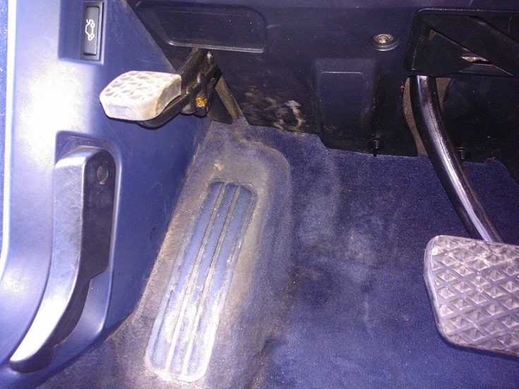

    oisin 4 channel rca vetämässä mankalta takakonttii niin mites sen piuhan saa järkevästi laitettua sinne,
    suunnitelmana on tällähetkellä vetää kuskin jalkatilassa maton alta, eli ne ovi listat vekee ja siitä takapenkin alta takapaksii.
    mut mites sen johon saa kuskin jaloista polkimien takaa pistettyä, saako raotettua mite helposti vai pitääkö näyttää puukoa
    Ei tarvita puukkoa. Kyllä sen purettua saa ihan nätistikkin.

      tartteeks siel jalkatilassa ottaa mitää listoja/paneeleja pois , siin kaasupolkimen oikeel puolella on se seinä paneeli ni sehä lähtee yhel ruuvil auki, mutta sieltä ihan edestä

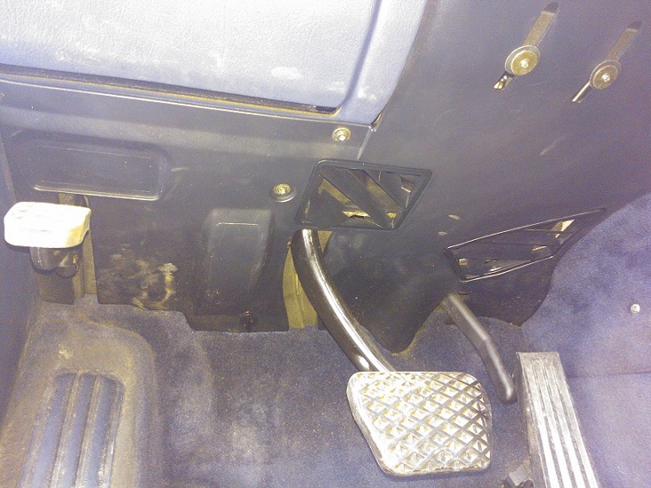

          #274
          eli siis ton polkimien yläpuolla olevan suojan taakse se piuha mikä on miljoonalla ruuvilla kiinni, lähteeköhä käsijarrupolkimen viereinen muovipaneeli vipu hässäkkä irti mite oikeeoppisesti, ainaki tos vivus on yks kiinnike ni mites loput kiinnikkeistä
            Ekan kuvan oikeassa alakulmassa näkyvä ruuvi auki ja sitten vetää sitä keskikonsolin kyljessä olevaa karvamatto osaa takapenkkiä kohden.
            Mustasta ratinaluslevystä neljä(?) ruuvia auki/irti ja polkimien takana olevat muovinupit kääntää 90 astetta auki. Paneelin ruuvit näkyvät selvästi, yhtä lukuunottamatta, joka on syvennyksessä keskellä rattiputken alapuolella aika lähellä viiksiä. Koko levy lähtee yhtenä palana, ratin päällä oleva musta muoviosa jää paikalleen (on klipseillä alaosassa kiinni, irtoaa vetämällä alaosasta.
            Kickpaneeli, kahvan ruuvi pois, (olikohan jonkun korkin alla vielä yksi ruuvi vai muistanko e39?) Tämä paneeli lähtee myös pois takapenkkiä kohti vetämällä.
            Rca piuhoja varten ei tartte muuta avata, mattoa ei tarvi nostella kun menevät kynnyslistojen alla.
