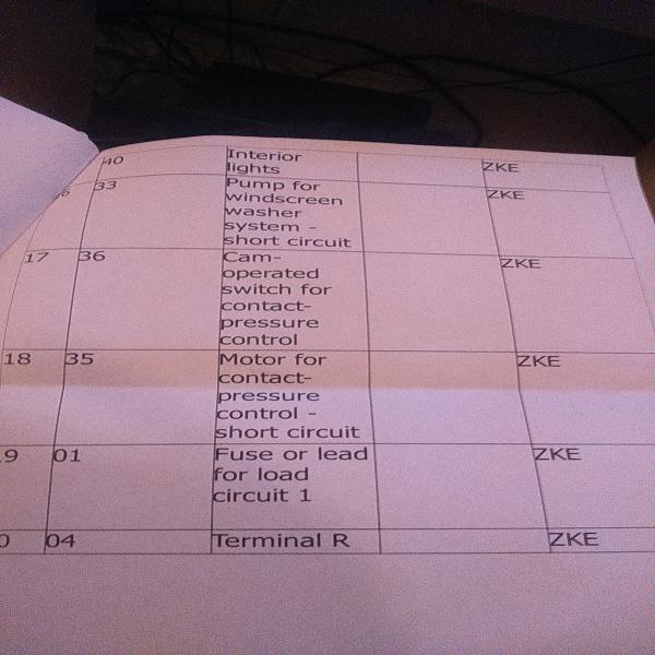

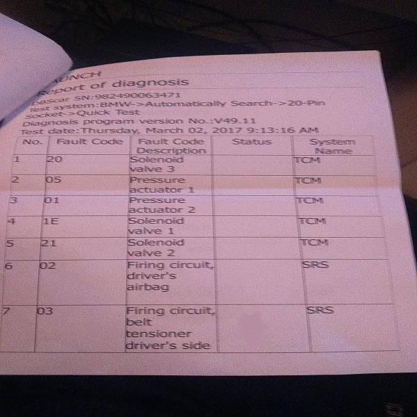

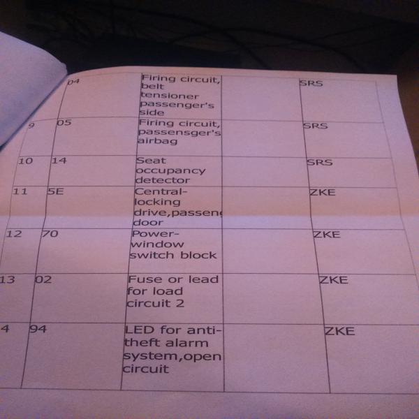

    Jatketaan vikojen etsintää, eli 740iA lähtee kylmiltään hienosti käyntiin, heitetään vaikka 30min lenkki että kone lämpiää ja ajetaan parkkiin, koitetaan startata, ei sano mitään eli ei edes pyöritä. Odotellaan 30min ja taas hörähtää. Lämpeneekö joku liikaa vai mit vit, kokemuksia?
    PS. Akkua en ole kerennyt vielä uusimaan mutta luulisin että ei parkissa lataile.
    Ja alla vielä vikakoodit, joku viisaampi voi selventää vakavammat vammat.

      Tuolla ei ollut mitään moottoriin liittyvää koodia. Milloin koodit on viimeksi luettu ja nollattu? Oli meinaan aika paljon koodeja ja kannattaisi varmaan nollata koodit ja lukaista uudelleen, niin näkisi mitkä on vanhoja ja mitkä nykyisiä. Laatikolta oli koodeja, airbägiltä ym.. Huono akku voi aiheuttaa turhia vikakoodeja kun jännite ei ole riittävä.

        Koodit luettu pari viikkoo sitten yhellä tattarisuon pajalla, akku on kohta tulossa niin täytyy kattoa koodit uusiks.

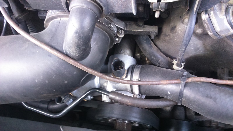

                  Liitin myös ilmeisesti hukattu tuosta anturista?
                        Moottorinlämpöanturi.

                            Mittari nousee ja toimii normaalisti.

                              Jaa niin. Tuossa taitaa olla M62 termostaattikotelo niin sensori on jäänyt jouten.
